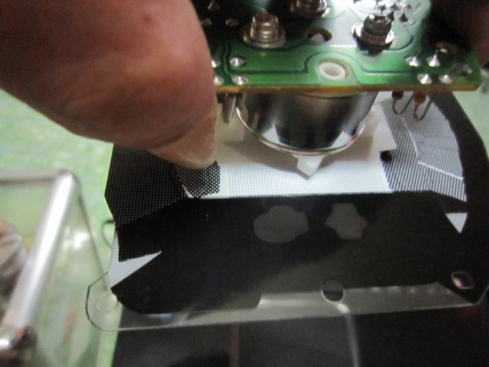

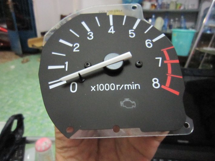

-cuối cùng thì mình cũng tháo ra ok rồi...thanks Tín..các cao thủ cho hỏi
-sau lưng nó còn dư 9 lỗ cắm bóng đèn....nếu mình mua lắp đủ thì nó như nào...
-5 bóng lớn có bọc lớp màu xanh.(bóng nhỏ ko có).vậy mình tháo ra sẽ ra sao
-mấy bóng đèn này mua ở đâu vậy
-lỗ kế bên đèn báo check engine mình rọi đèn vô thì thấy cái hình chiếc xe mở của,mà nhìn mặt trước nó ko hiện lên...nếu mình chế đèn câu vô đèn trần(cửa) thì làm sao lấy dây ra
-sau lưng nó nèView attachment 458851
Công trình của bác sao rồi ráp vào chưa, cho a e xem thành quả đi. khi rap vào bác lưu ý cái dây công tơ mét nha, nếu không để ý là hơi khó nhét vào đó. còn đèn trần bác câu từ sợi dây báo trong ổ khóa cửa bên tài là gần nhất đó bác.

Bác tháo mặt trước ra rồi dùng vật nhọn khắc phía sau giống như em vầy nè

rồi chịu chơi ko méc má...mai mình sẽ cố gắng tìm khắp sì phố chổ khắc laser hay cnc gì đó cho đẹp chai...bóng đèn dự là sẽ tìm mua bóng zin v2,thấy trên bo nó dây đi sẵn ko biết nó câu vô chưa,nếu chưa thì đi dây nóng ngoài,mass thì lấy trên đồng hồ luôn....mấy bóng lớn nền đồng hồ thấy bọc xanh,định tháo ra cho sáng mà ông trùm hăm he nên thôi.(cái này chắc ông trùm nhầm,ý mình nói tháo cái bọc xanh ra thôi)...mai tính tiếp..

mặt trong thấy có khắc hình chiếc xe mở cửa..mình nghĩ phải khắc mặt ngoài mới đúng chứ

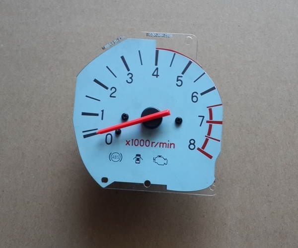

thấy bên đồng hồ tua này nó có 4 lỗ lận Phong ơi...quan trọng là tìm đc chổ khắc nè
-5 cái bóng lớn có bọc xanh là bóng đèn nền. Bọc xanh là silicon chịu nhiệt, tháo ra sẽ sáng hơn nhưng rất nóng, anh nên thay bóng led loại toả ngang cho mát và sáng đều.
-4 bóng ngang dưới kim đồng hồ tua là check engine, door, abs, seat belt.
-6 bóng dọc giữa kim nhiệt và xăng dành cho bản AT, P R N D 2 1. Anh nên độ thành 1 2 3 4 5 R luôn đi :D
Mà anh không tháo kim ra thì sao khắc được nếu có chổ?
Một điều nữa là bọc xanh nó làm ánh sáng trắng hơn. Với lại thời buôi này ai cũng chơi led sabgs hơn đẹp hơn ít nóng mà anh tư lại cải lùi vậy ko nên nhe.
