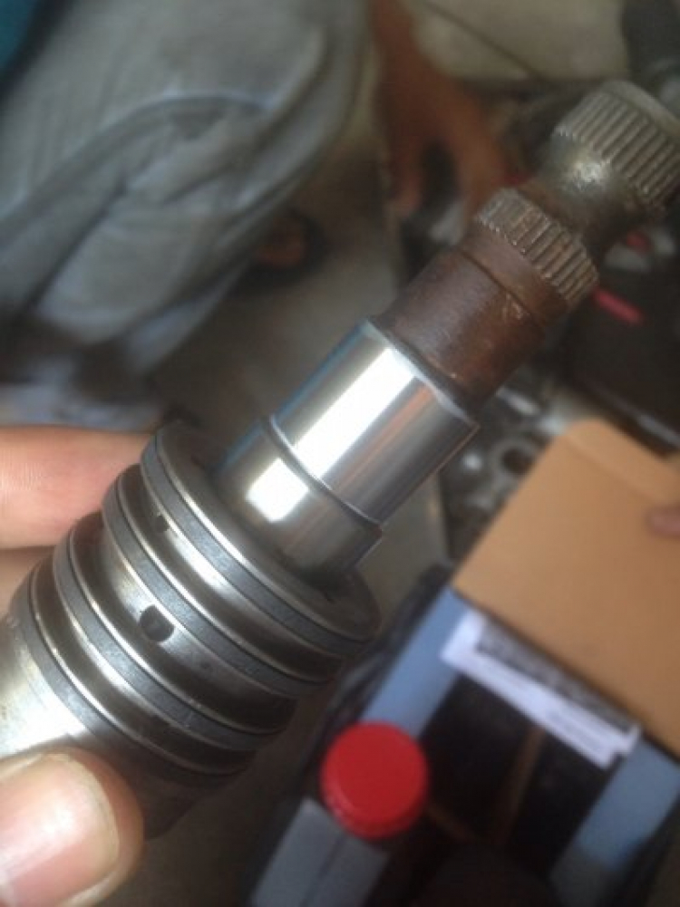

kết quả sau khi đem ra gara thay phot thì bị mòn luôn cốt lái, phải đi mạ crom lạ, có bác nào biết mua cây này hoặc dư báo rm, thanks View attachment 460276 View attachment 460278
Thông mạ crom ở đâu vậy? thước lái của Huy tuy chưa bị gì nhưng thấy cũng bị xước, tính đợt tới khi nào thay rotyn thì mạ crome luôn. Tháo thước lái ra nhớ tìm chỗ nào có máy, canh độ chụm bánh xe lại chứ không trả lái sẽ yếu đó Thông

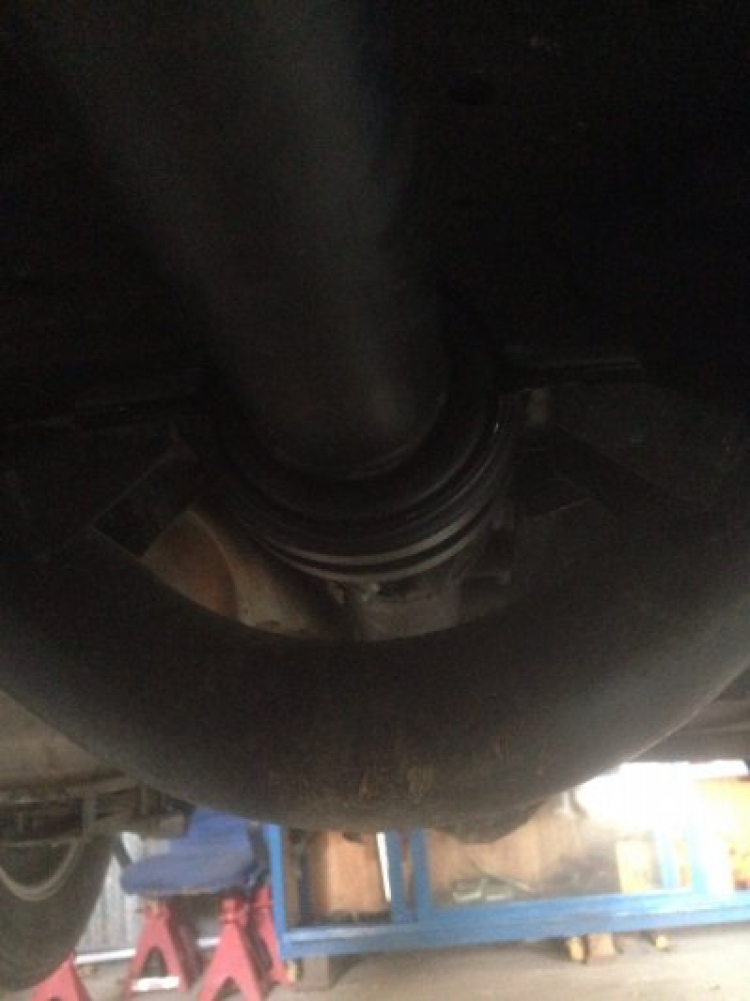

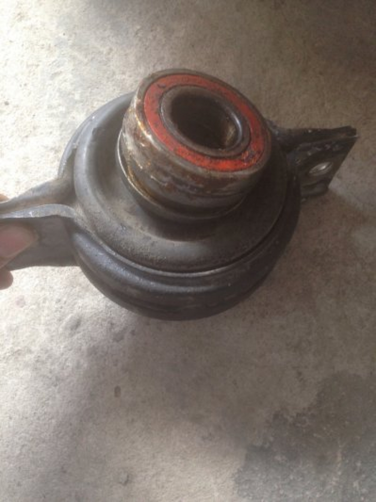

cốt sau khi mạ crom nhìn như mới, còn cái cục cao su em thay ta nè. còn cái vụ canh thước lái chỗ này k có mày Huy ơi, canh đỡ chạy qua chỗ khác có máy chuyên hơn. cũng k đòi hỏi người ta dc, hichic.
