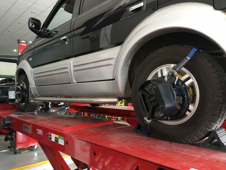

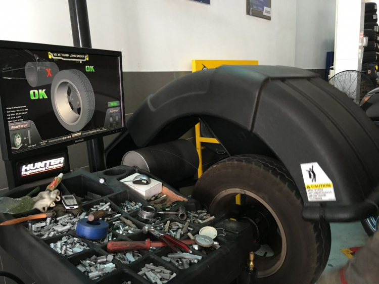

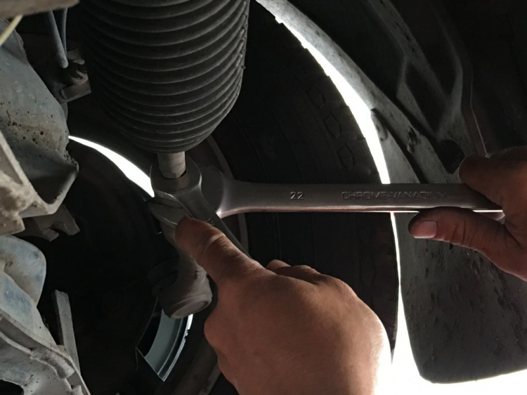

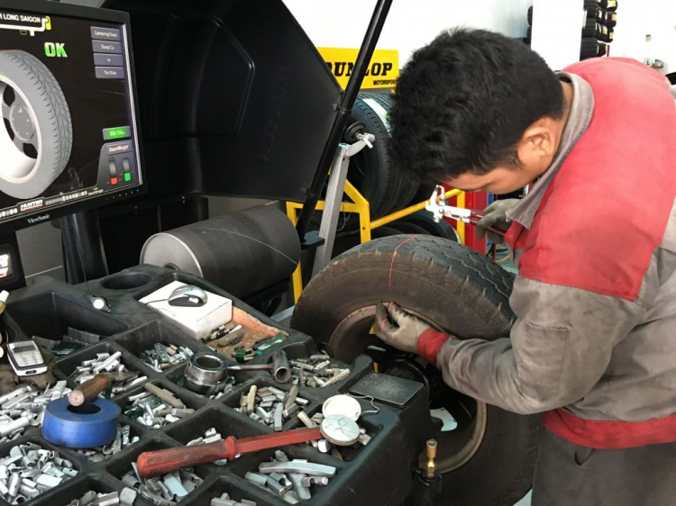

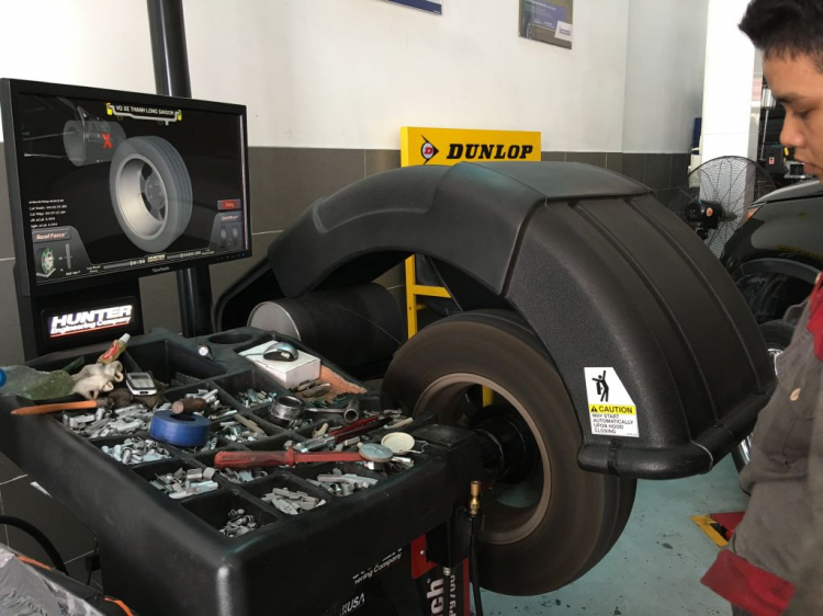

hôm nay em đi cân mâm, bấm chì, cân chỉnh rotin và thước lái
Jolie - Chiếc xe thân thiện
Đo áp suất lốp trước khi cân mâm
sau đó cho máy chạy

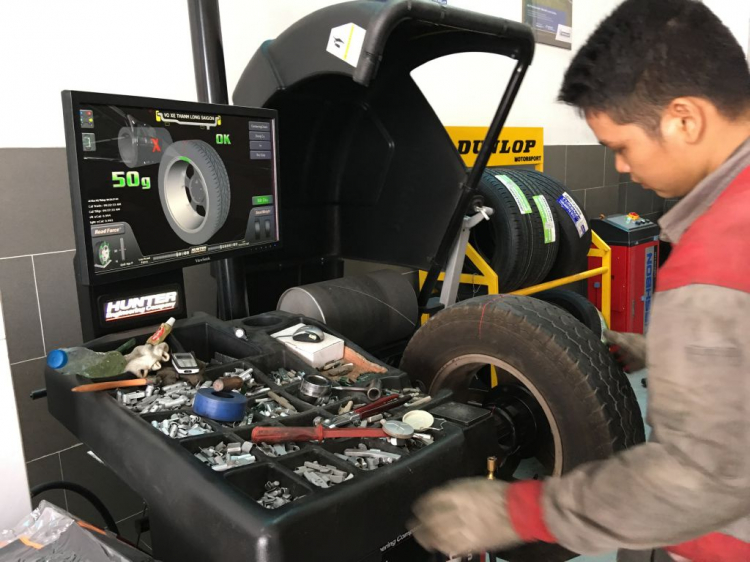

Nếu mâm bị lệch thì màn hình sẽ hiển thị như vầy

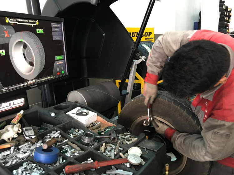

Có 1 vệt tia laser màu đỏ hiện trên vị trí bị lệch, thợ chỉ cần bấm chì tại vị trí đó là OK
Test lại OK

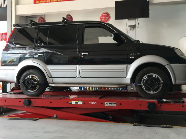

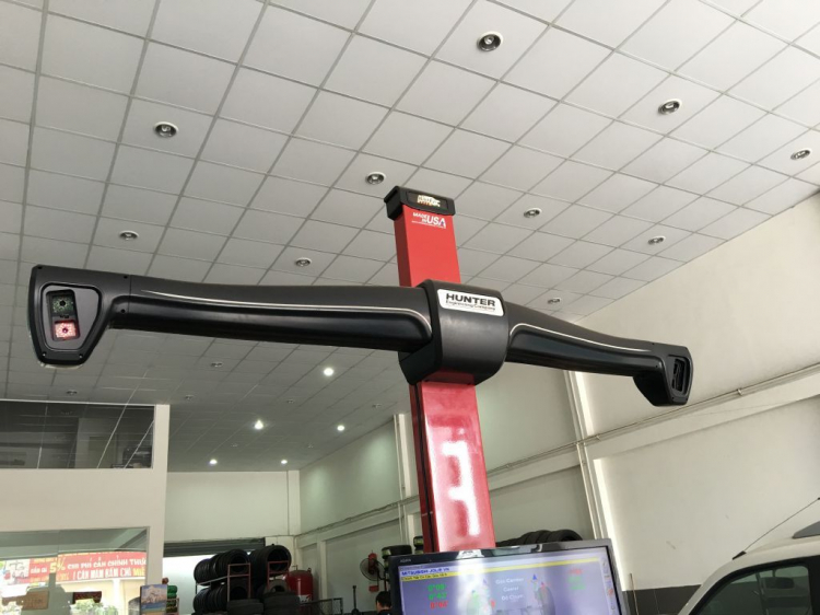

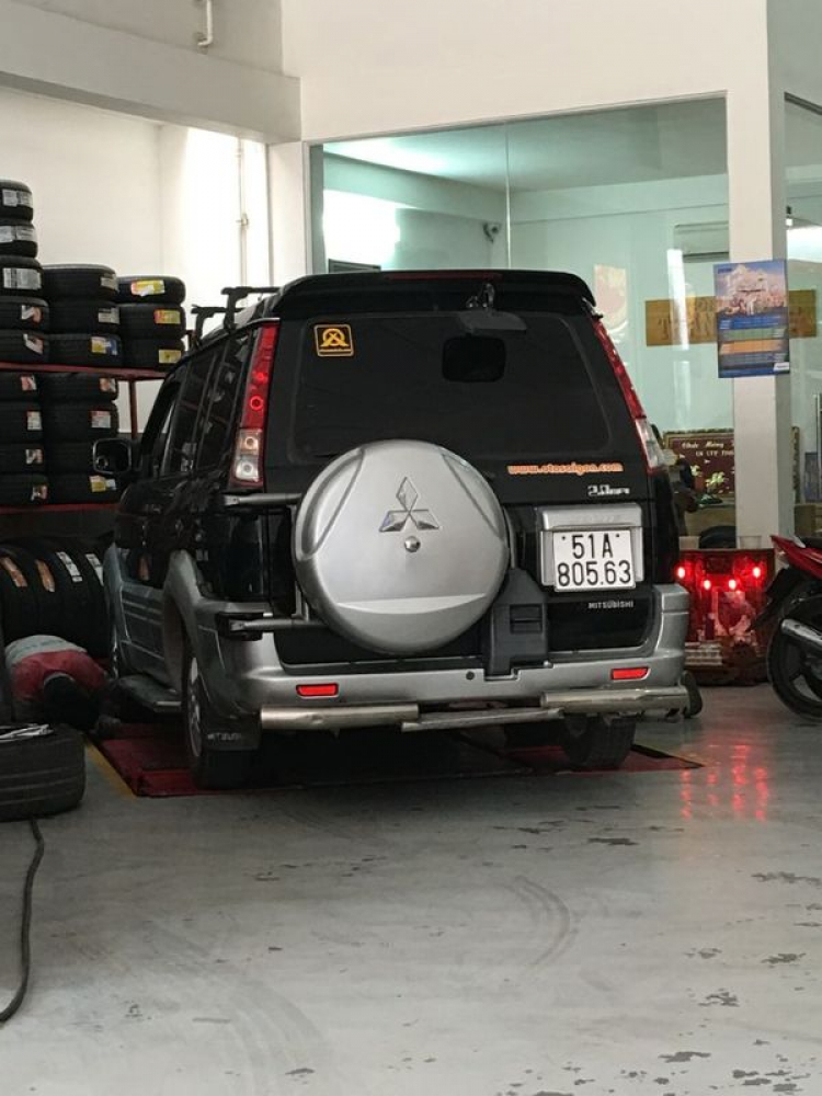

V2 chuyển sang vị trí cân thước lái
4 bánh xe được kẹp thiết bị như vầy
các thông số sẽ được hiển thị trên màn hình, thợ chỉ cần nhìn theo mà cân chỉnh cho phù hợp
các thông số trên được 4 mắt thần kiểm soát và thông tin trên màn hình
Nếu lệch thì thợ cân chỉnh lại
Sau đó chạy thử và giao xe. Tổng chi phí là 300K, đang có chương trình khuyến mãi 50% đến hết ngày 29/4 nha các bác.
