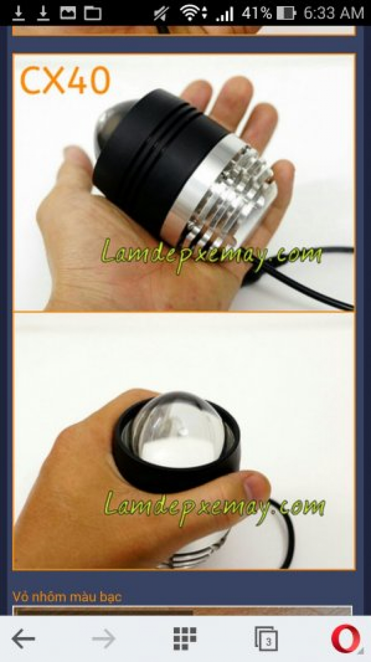

cái này gắn vô gầm hay ở đâu vậy anh? có cần đục đẻo gì k? sáng nay em tính mua cái đèn tăng sáng để tối chạy về đở ạ? mà k biết mua đèn tăng sáng gắn gầm hay gắn đâu nửa ạ?
Cái bóng mà cầm trong lòng bàn tay được nó nhỏ như đồ chơi con n ít. Găns xe máy thì được, gắn xe hơi nhìn chả ra làm sao hết.... Em đã từng thử mua bi có 600k cặp về vứt ở nhà kìa...
Bác xem độ sáng bên trên, có vài bác thử đi xuyên đêm hồi Tết rồi.
Có thể gắn vào đèn sương mù, nhưng theo mình nên gắn chổ tản nhiệt. Cực hơn, nhưng dể điều chỉnh sau này.
Dãy ánh sáng từ 3400 6300. Bác thử làm chuột bạch, dùng 1 cái 3400 1 cái 6000 xem cái nào nhìn rõ hơn.
Bác đặt theo link lamdepxemay.com
