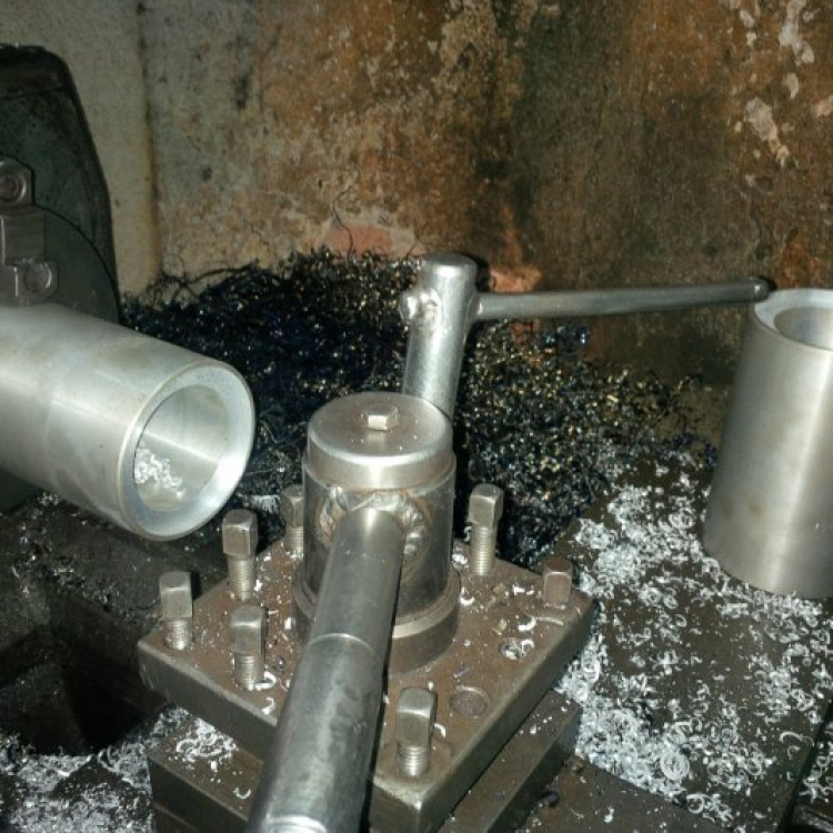

Bác @Jolie đen chính thức bắt đầu hành hạ e cái vụ đèn gầm bi-xenon
Bước đầu thôi mà nó đã phức tạp thế này...
Không biết còn cách nào dễ và giảm chi phí không
