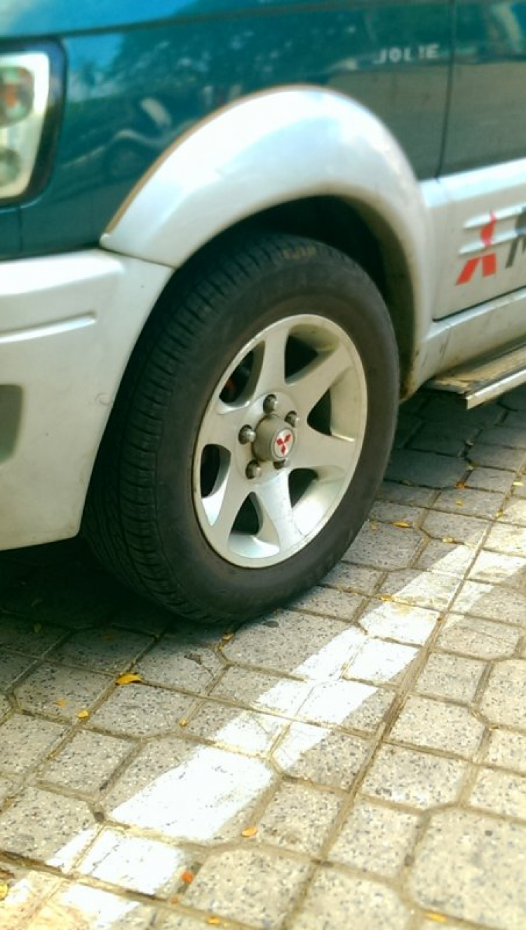

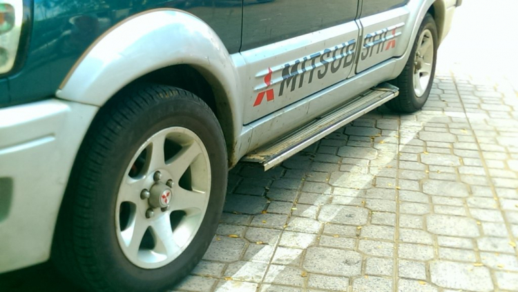

Vỏ 195 chu vi lớn hơn 185 ko bác, jolie dây đồng hồ nối vô hộp số, em sợ ....
Vỏ 195 chu vi lớn hơn vỏ 185 khoảng 30 mm.
Mình có chạy thử 10 Km liên tục trên cao tốc TL để kiểm tra thì thấy đồng hồ không sai. So sánh trên gogle map vẫn chính xác.
Có lẽ Mit bị điều tra về gian lận tiêu thụ nhiên liệu bằng cách thay vỏ nhỏ hơn.

"người giấu mặt" hôm nay mới lộ diện nha...he he
nhưng e lại tính ra thế này, 195/70 sẽ có chu vi nhỏ hơn 185/80 tầm khoảng ~70mm , bán kính bánh xe 195 do đó cũng nhỏ hơn khoảng ~ 11mm, như vậy cứ ze zin chạy 100km thì chênh lệch khoảng 350m so với xe vỏ 195/70, sai số không đáng kể
( em tính ra vậy , các bác tính lại xem em có nhầm chổ nào kg nhé)
