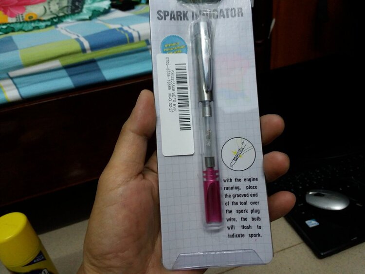

Các bác cho e hỏi dùng bút thử lửa để thử lửa dây phin nhưng chưa chạm vào dây phin đã có tín hiệu lửa trên đèn báo của bút. Như vậy, các dây phin gần nhau quá có bị nhiễu hay không và có ảnh hưởng gì không (mặc dù lõi của dây phin có than)
