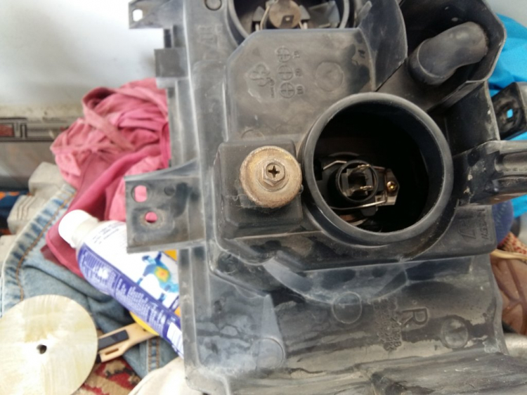

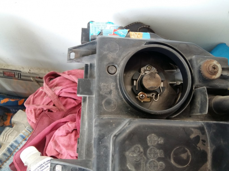

hồi chiều tới giờ em mài mờ cân chỉnh vụ đèn cos pha,em làm theo hiến kế của bác Phong kết quả rất ok,ánh sáng hai bên đèn gom vào một vùng chính giữa rất đẹp, em quên chụp hình cho mấy bác xem, em ko biết xe các bác chỉnh cos pha như thế nào,nhưng xe em đèn mắt vuông, muốn chỉnh pha phải tháo đèn ra mới chỉnh được vì nó khuất bên trong ko thể nào thò tuvich vào được còn chỉnh cos thì ko cần tháo đèn. Hai con tán hai bên chỉ chỉnh được lên xuống thôi ko qua trái hay qua phải được, một con chỉnh lên xuống pha và 1 con chỉnh lên xuống cos.

View attachment 516415 View attachment 516416 hồi chiều tới giờ em mài mờ cân chỉnh vụ đèn cos pha,em làm theo hiến kế của bác Phong kết quả rất ok,ánh sáng hai bên đèn gom vào một vùng chính giữa rất đẹp, em quên chụp hình cho mấy bác xem, em ko biết xe các bác chỉnh cos pha như thế nào,nhưng xe em đèn mắt vuông, muốn chỉnh pha phải tháo đèn ra mới chỉnh được vì nó khuất bên trong ko thể nào thò tuvich vào được còn chỉnh cos thì ko cần tháo đèn. Hai con tán hai bên chỉ chỉnh được lên xuống thôi ko qua trái hay qua phải được, một con chỉnh lên xuống pha và 1 con chỉnh lên xuống cos.
Bác nhìn phía trên đèn có ký hiệu LR, UD, ở vị trí tương ưng với con óc chỉnh, khi chỉnh dùng vít bake để vít thẳng đứng sao cho cạnh vít tựa vào răng cưa, xoay nhiều vòng nhưng chùm sáng thay đổi ích lắm
Dạ thank anh cũng may là em ko có chọc nghẹo gì con tán bên đèn pha nếu có chắc em cũng bó tay luôn
