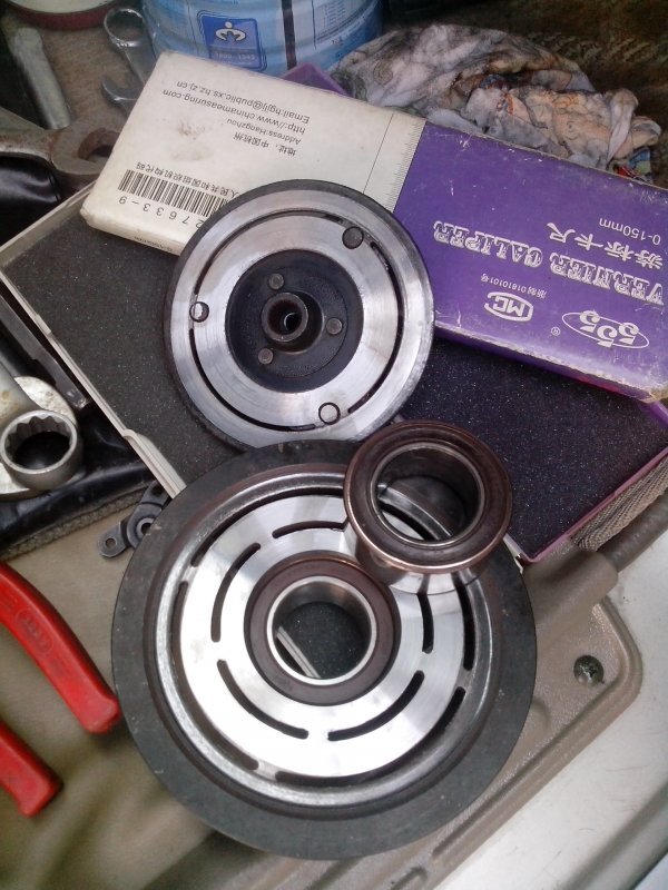

Có 2 truờng hợp:Cái lốc của e nó kêu rẹt rẹt chỗ này, chỉ lúc dừng tại chỗ khi mới khởi động, đi dc vài Km dừng lại thì k nghe. E k bít nó bị j nữa? Có phải lốc lạnh sắp...?View attachment 520141
1. Nếu tiếng kêu rét rét khi mới bật máy lạnh khoảng 5phut rồi hết thì là do truợt ly hợp lạnh:

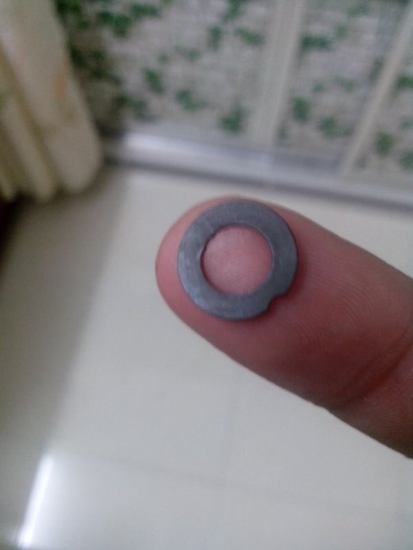

Bác tháo puly và ly hợp lạnh đi vớt lại như hình trên sẵn kiểm tra bạc đạn luôn. Sau khi mần xong thì ráp lại, có 2 cái long đền như vầy:
Bác bỏ bớt 1 cái long đền để trừ hao phần đã vơt thì ly hợp lạnh mới đóng đuợc. Khi tháo thì chỉ cần tháo dây curoa và 1 cai kềm găp phe là tháo ra đuợc, không cần phải tháo block lạnh ra.
