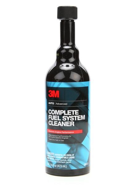

xong e nghi quá các bác ơi, tình hình là sau khi đổ chai 3m thì e cảm thấy ko ổn "cái vụ ra khói" lúc mới mua thì đâu có, chỉ khi ép ga thì có xíu, còn giờ thi garanty cũng thấy khói nhưng e ko nghĩ là do cái này, xe mình là kim phun EFI hay GDI vậy các bác?Hôm nay đọc báo thấy nói về kiến thức liên quan đến việc sử dụng chất phụ gia cho xe. http://vnexpress.net/tin-tuc/oto-xe...m_medium=box_xe_home&utm_campaign=boxtracking
Không biết đúng sai được bao nhiêu phần trăm, thôi thì đưa lên đây xin thêm thông tin.

Hehe...cái này là lỗi do bác. Chứ không phải lỗi do mays cái hóa chất này, đọc kỹ hdsd trước khi dùng, nó chỉ xài cho xe còn ngon ( tức sec măng pittong còn ngon kín, nòng không bị trầy ) chứ xe mà kém rồi đưa mấy em này vô nó tẩy rửa sạch sẽ thì có vết xước nào lộ ra hết đơn giản như tẩy ố kính đó bác, khi tẩy xong những vết xước nhỏ nhất cũng lộ ra...thống nhứt thế nhé cấm khóc....kakaxong e nghi quá các bác ơi, tình hình là sau khi đổ chai 3m thì e cảm thấy ko ổn "cái vụ ra khói" lúc mới mua thì đâu có, chỉ khi ép ga thì có xíu, còn giờ thi garanty cũng thấy khói nhưng e ko nghĩ là do cái này, xe mình là kim phun EFI hay GDI vậy các bác?View attachment 520623

cái vụ ra khói xexong e nghi quá các bác ơi, tình hình là sau khi đổ chai 3m thì e cảm thấy ko ổn "cái vụ ra khói" lúc mới mua thì đâu có, chỉ khi ép ga thì có xíu, còn giờ thi garanty cũng thấy khói nhưng e ko nghĩ là do cái này, xe mình là kim phun EFI hay GDI vậy các bác?View attachment 520623
Cũng phải nói thêm là tôi không biết nhiều về máy móc, các bác đừng nén đá nhé!
Nghe nói: khói đen là dư xăng, khói trắng là hở bạc.
+ Khói đen, tôi không dám bàn vì chưa biết ra sao.
+ Khói trắng, ngoài nguyên nhân hở bạc còn có các nguyên nhân khác mà tôi biết
- Cục bù ga có vấn đề!
- Cảm biến bướm ga, cảm biến oxy có vấn đề!
- Riêng cái cảm biến oxy có vấn đề, ngoài ra khói trắng còn ra cả nước nữa (ra nhiều luôn)
Hình như là các cảm biến nó nằm ở cái hộp vuông vuông gắn ở chỗ cái lọc gió! Hôm qua tôi tháo ra, nhìn thấy một đống các mạch, điện trở, .... chi chít; hoảng quá, lắm zdo!
