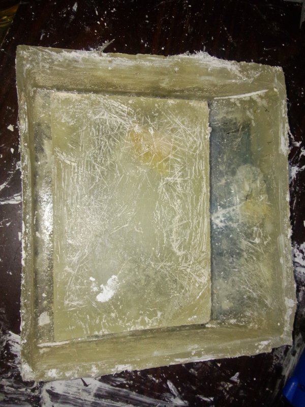

lên sóng tiếp composit...xé nháp lần một..View attachment 521495 View attachment 521496
