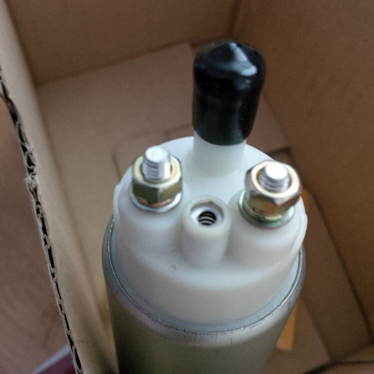

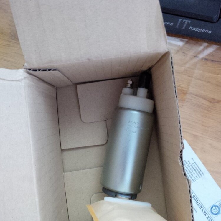

Dạ...e nói thế này có hơi sốc hàng bác bỏ qua e hén : e đang hóng nó tèo , e thay cái này vào mà nó vẫn chưa tèo nè bác.Bác ơi cái bơm xăng nó tèo tới nơi bây giờ!
Xang xuống thấp làm cái bơm xăng nóng lên vi kg được giải nhiệt, ngâm trong xăng đó bác.
Gắn cho bánh bèo đỏ ý hả bác?bác có thể cho e xem chân jack được không?Dạ...e nói thế này có hơi sốc hàng bác bỏ qua e hén : e đang hóng nó tèo , e thay cái này vào mà nó vẫn chưa tèo nè bác.
Thường mình có dự phòng cái nào thì nó kh tèo cái đó đâu...

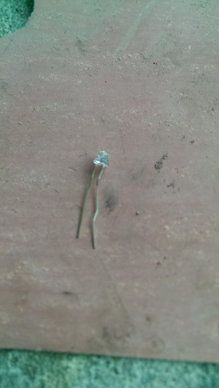

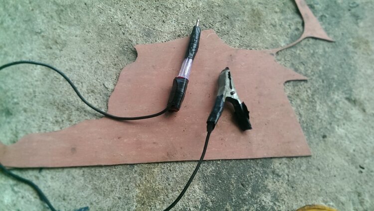

Bác nào hay làm độ điếc gì đó liên quan đến điện thì nên cần 1 cây bút thử điện giống e.
E dùng cái bóng chút xíu này nối với 1 con điện trở nhỏ.
Nhét vào cây bút thử điện lưới (220v), đầu + nối vào đầu bút, đầu - nối vào 1 cái kẹp bình
khi cần thử điện ở chỗ nào, bật công tắc cái đó lên, kẹp cọc bình vào mát xe, đầu bút dí vào dây cần thử -> có điện là đèn sáng.
Nếu không dùng bút thử điện thì có thể dùng 1 cái vỏ bút bi gắn cây tăm xe đạp cũng được.
Hehe, tuy đơn giản nhưng nó giúp e khối việc.

Chân nó vặn vít bác ạGắn cho bánh bèo đỏ ý hả bác?bác có thể cho e xem chân jack được không?
vậy là trong cụm còn tắc kê ống bắt vào còn chỗ đầu đen là ống hồi hả bác? Còn jack cắm sao bác?Chân nó vặn vít bác ạ
View attachment 521890Nhét vào cây bút thử điện lưới (220v), đầu + nối vào đầu bút, đầu - nối vào 1 cái kẹp bình
View attachment 521892khi cần thử điện ở chỗ nào, bật công tắc cái đó lên, kẹp cọc bình vào mát xe, đầu bút dí vào dây cần thử -> có điện là đèn sáng.

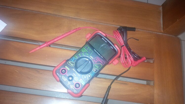

Jolie thì kh biết thế nào, chứ bên Grandis đã có 1 xe bị hỏng ECU vì thợ vườn dùng cách này để dò điện rồi đó Bác. Cái đồng hồ đo loại thường chưa đến 100k thôi mà. E thì chơi cái chuyên dùng này cho an tâm...
