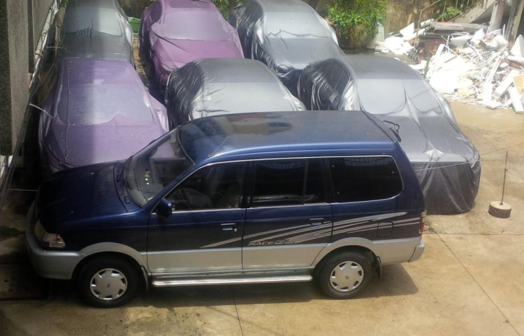

Chiếc Zace này đời 1999, ngày xưa trong công việc em hay đi nó, đến khoảng 2006 thì số công tơ mét đã hơn 350.000 km mà máy móc chưa phải làm gì. Còn đến bây giờ thì em không biết số km lên bao nhiêu, nhưng biết chắc là chưa làm lại máy, hình này em mới vừa chụp nè, nước sơn Toy qua 16-17 năm còn ngon choét, dàn đồng có mục gì đâu. Em đi Jolie thì em phải khen Jolie chứ, nhưng Zace nó là thánh giữ giá của dòng Toy cũng có lý của nó đó.​
