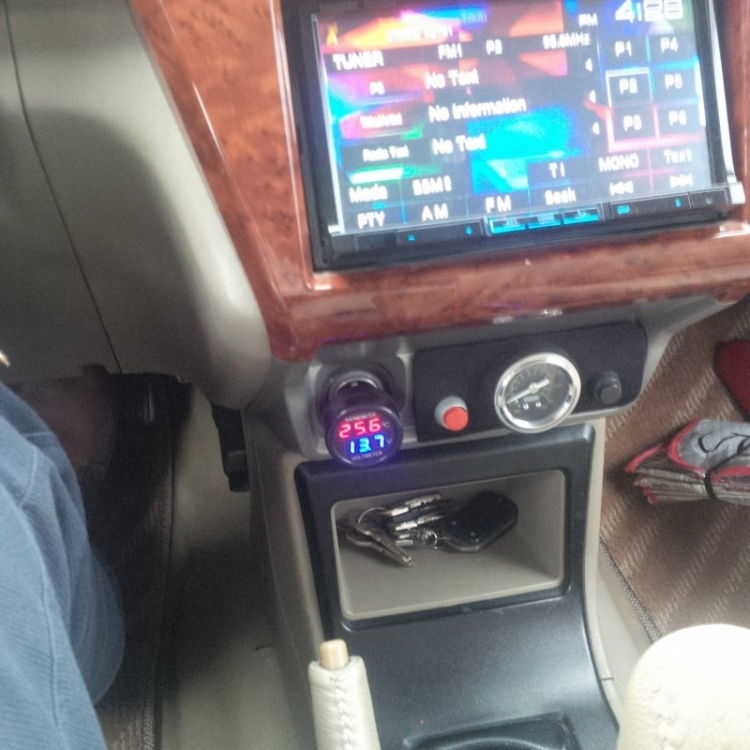

Khoe hàng tra hình nhé. Cái của bác gắn thêm đọc lập tự do và ko hạnh phúc với cái gian lạnh xe. Đù, lần sau bác khoe thì offline hãy khoe nhé, để ae còn cướp.Tôi cũng hơi nghi ngờ, vì trên xe tôi có cái màn hiển thị nhiệt độ cơ mà...
Là cái đồng hồ kim đó hả bác...hiện đại ghê.Tôi cũng hơi nghi ngờ, vì trên xe tôi có cái màn hiển thị nhiệt độ cơ mà...

Bác cho e cái hình để thị uy dc k?May lạnh xe dung màn hình hiển thị nhiệt độ set dc nhiệt độ và ngắt khi đủ nhiệt đã set, nhiệt giảm thì nó dkhien dong loc để mở lạnh. Nói chung là chỉnh bằng điện tư.
Máy lạnh xe jolie set dc nhiệt độ nhưng bằng cơm, ko có display nên mình ko nhìn dc nhiệt độ, cái núm nó vừa là cơm vừa có con biến trở, khi soay núm nó vừa mở của lạnh( bằng cơm) vừa đưa giá trị điện trở so sánh với con cam biến nhiệt để ngắt nhiệt.
Vì jolie chỉnh cơm, ko có cái j chỉ thi nên cam giác mình nghĩ nó ko có chỉnh dc nhiệt độ. Cái này là bán điện.
Xe dung điện tư chỉnh nhiệt thì nó chỉnh vô cấp nhiệt. Xe bán điện tư như jolie thì ko chỉnh vô cấp dc mà theo từng cấp nhà sản xuất mặc định.
Em tính để ngoặc kép 2 chữ đó mà sợ mấy bác nói em nói bậy.Bắt quả tang Bác "trốn làm" nhoa....
Đáy là 1 cái thermote có thể chỉnh bao nhiêu độ tuỳ ý mà bác, thường thì bác muốn chổ giàn lạnh trong xe 3-5-10độ tuỳ chỉnh đc, chỉnh này là chỉnh cho block lạnh ngăt-mở chứ kg phải chỉnh theo kiểu invẻrteVậy con cam biến nhiệt nó ngắt khi nhiệt độ trong xe là bao nhiêu bác???
