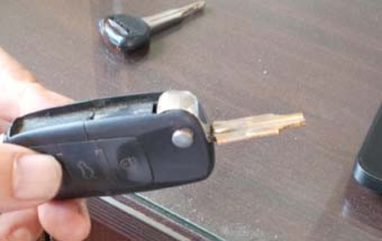

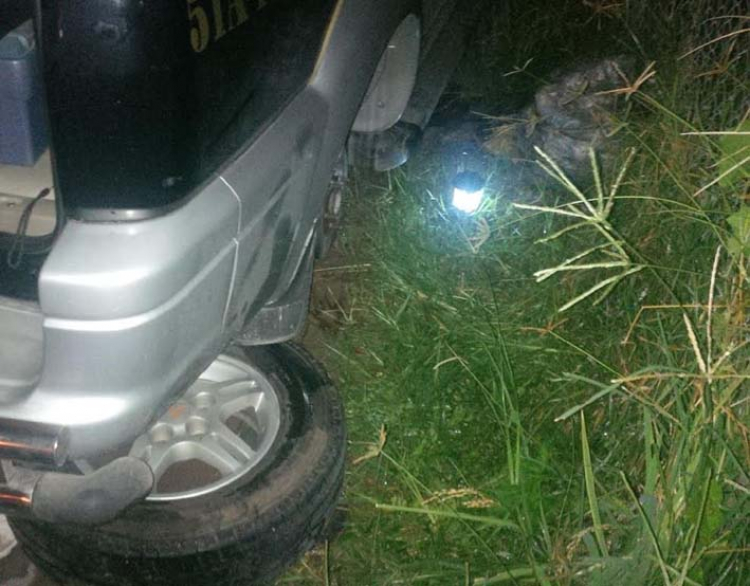

Xe em có đầy đủ cảm biến áp suất và bơm dự phòng nhưng lần đầu tiên sau 4 năm giữa đêm hôm khuya khoắt phải lọ mọ làm cái việc chán ngắt này
Jolie - Chiếc xe thân thiện
Lý do là cái bơm Michelin sau 8 năm chinh chiến, hôm qua nó tèo, đại khái là mô tơ bơm vẫn chạy nhưng nó bị xì ron hay gì gì đó trong cái bơm dẫn đến bơm đến 1 mức áp suất nào đó thì nó... xì ra hết, không thể bơm lên đủ áp suất để chạy được :(.​
Vấn đề thay bánh xe là chuyện nhỏ với em, nhưng chuyện lớn lại là lấy cái bánh sơ cua ra, cái ổ khóa con tán chống trộm bánh sơ cua lâu ngày không dùng nó bị rỉ sét bên trong hay sau ấy mà ấn cái chìa khóa vô để mở thật khó khăn, kết quả sau vài lần nổ lực là... gãy luôn 1/2 cái chìa! Cũng may là trên xe em có sẵn chai RP7, và một chìa khóa zin dự phòng sự cố tự lock cửa nên cuối cùng cũng mở ra được, hú hồn. Các Bác nhớ lâu lâu kiểm tra bôi mỡ cái khóa của con tán đó nhé.​

Chia buồn (nỗi buồn đã qua) cùng anh. Nhưng phải công nhận là anh bản lĩnh lạnh lùng thiệt, gặp em mà bị vậy chắc nổi điên lên rồi chứ còn tâm trí đâu mà chụp hình review cho ae xem nữa, bái phục bái phục.
Còn cái vụ vỏ Mic thì theo em là do anh chạy kiểu gì á chứ đâu phải tại vỏ xe. Như anh Đen ảnh cũng đi vỏ Mic mà có thấy cán đinh bao giờ đâu nè :D
