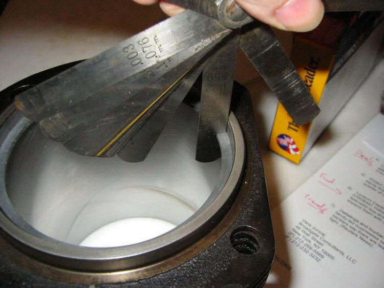

Mấy cái vấn đề nhạy cảm này đưa ra không khéo tội cho bác @tucongvien, mai thế nào anh ấy cũng hỏi xe ảnh có cần làm cái này kg cho coi
Cái này bác @quangnm đúng đó. Việc canh chỉnh ke hở súp páp rất nên làm và không khó với thợ giỏi, rất tiện nếu kết hợp khi thay phốt bugi, ron nắp cò. Trong thớt này chỉ có xe bác @hoangtan1312 là khoẻ nhất, khỏi chỉnh luôn. Bác Quang kiếm cây thước lá như thế này là hành nghề được rồi :D
Jolie - Chiếc xe thân thiện
Xe em thợ đã chỉnh bằng cái này, vuốt từng con cò chứ không thấy cầm tay lắc lắc như "cóc lắc" hay "khoai lắc" :D
