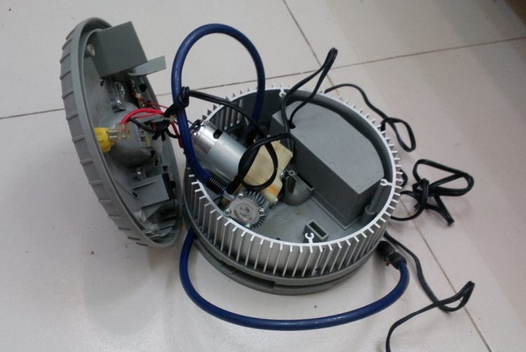

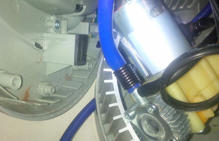

Vẫn còn ấm ức chuyện tối qua, em quyết phanh thây cái bơm
Phát hiện ống hơi bị phù nứt chổ đầu gắn vô thân bơm
Cắt bỏ đoạn đó, ráp lại xài tiếp, kaka!

Cái bơm này nằm đâu hả bác?Vẫn còn ấm ức chuyện tối qua, em quyết phanh thây cái bơm

Quyết không chịu mất cái bơmVẫn còn ấm ức chuyện tối qua, em quyết phanh thây cái bơm

hahaha...cái bơm này của ổng mua riêng dó anh ưi, để ổng bơm bánh xe và cái bầu đó, chứ không phải hàng theo xe đâu....kkkCái bơm này nằm đâu hả bác?
Nằm sau cốp xe!Cái bơm này nằm đâu hả bác?
cái bơm ngầu thiệt , chắc tại ổng xài nhiều quá nên nóng , nên nó tét ống cao suVẫn còn ấm ức chuyện tối qua, em quyết phanh thây cái bơm
