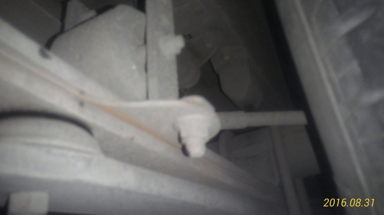

Cách khóa đầu nhíp xe cá mập, bác nào có điều kiện tham khảo.
Hổng dám chiếc nào cũng bị đâu nha! Nhíp Jolie (ngoại trừ lá nhíp cái) là 7x6, mua ngoài thay thêm vẫn 7x6. Gãy lá nhíp là do không có miếng đệm giảm ma sát. Nếu đúng là nhíp zin của hãng sẽ có khắc 3 chử và dãy sơ ri 5 số đó. Hôm bửa vô hãng hỏi phụ tùng, em gặp 1 cặp nhíp keng xà beng chờ thay cho khách, hỏi ra là của Pajero, giá chỉ có 16 chai/cặp àXe em cũng y vậy, thợ nói Jolie chiếc nào cũng gãy lá thứ 3 hết á. Mua nhíp ngoài thì nó dày hơn nhíp zin khoảng 1mm. Mà bữa xe em thay nhíp phát hiện chỗ vết gãy nó sét sẹt chứng tỏ nó gãy từ đời nào rồi nhưng vẫn nằm ngay hàng thẳng lối đến khi nó bung ra mới biết được.
