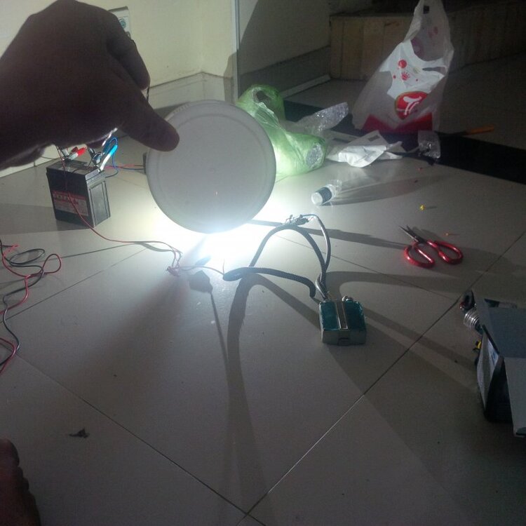

Tối giờ hì hục test cho bộ ballat và bóng giống trên xe Bác. Kết quả sau 30 phút thì chỉ có ballat hơi ấm còn dây điện bình thường nhé.​
Kỳ vậy ta, mình đấu dây đâu có sai chổ nào he, 1 đường chính, đi tách ra cho 2 bóng song song ấy vậy mà lý do nào nó nóng nhỉ, dây nhợ cũng to đùng chớ nhỏ đâu...

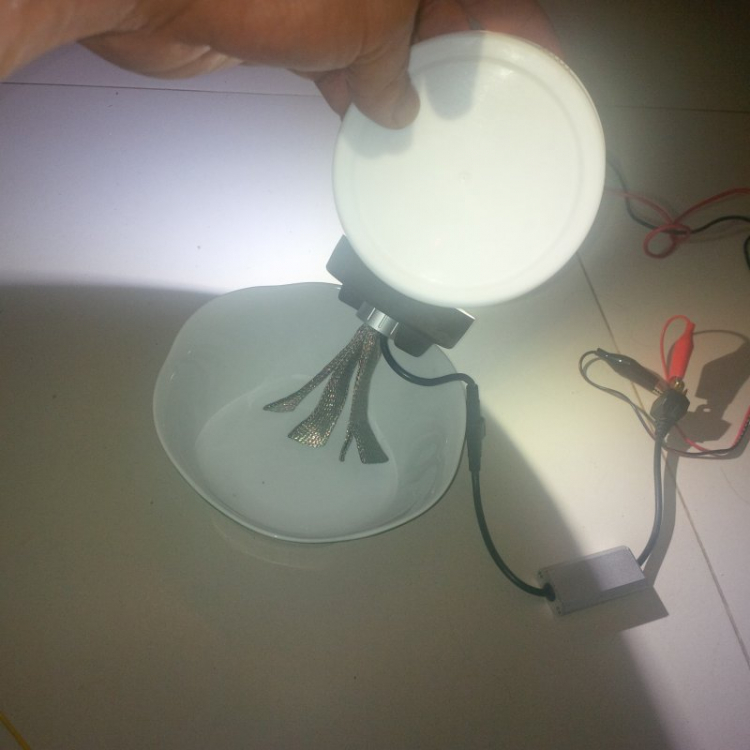

Em cũng test luôn mức độ tỏa nhiệt của cặp bóng Led Cree XHP50 trong trạng thái bật pha liên tục trong 30p thì thấy lưới tản nhiệt có độ nóng vừa phải, tay mình sờ vô được. Tuy nhiên đế nhôm khá nóng tay sờ kg chịu đc nhưng chưa làm chảy nhựa chụp bụi zin của xe. Do Bác @FiaterMientay thông tin có 1 xe Fiat lắp loại này bị cháy chụp nhựa nên hôm nào có thời gian e sẽ test bên ngoài liên tục tầm 6 tiếng cho an toàn mới lắp lên xe.​
