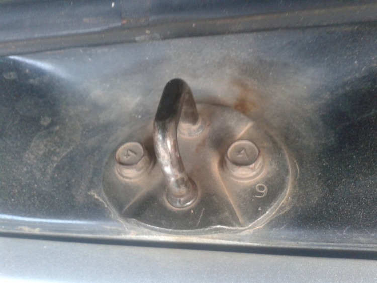

E nghĩ chế những cái gì mua kg có, mà mua có thì cứ việc mua gắn vào cho khoẻ, giá cũng kg cao lắm,
Các bác cố tìm mua cái móc giống vầy và gắn vày nè,
chỉ cần để cop cách khoảng 1 gang tay, dùng ngón út hất nhẹ là nó sụp xuống dính nghe cái cụp,
trước chưa thay e phải đóng mạnh từ 3-4 cái ( bực nhất là có con nhỏ đang ngủ trong xe mà đóng cóp này là nó giật mình ngay)
Không cần đục đẽo khoan mài gì cho khổ, để thời gian ấy làm viẹc khác
Lâu nay e nghĩ nó là bịnh kinh niên của Jolie nhưng không phải , tất cả đều do cái móc mà ra
Hồi trước thấy xe người ta đóng cóp mà mình thèm, mắc cở chết, đóng ầm ầm mà nó cũng bung ra phập phồng
Giờ mình đóng cóp người ta tháy mà thèm...

E nghĩ chế những cái gì mua kg có, mà mua có thì cứ việc mua gắn vào,
Các bác Tìm mua cái móc giống vầy và gắn vày nè, chỉ cần để cop cách khoảng 1 gan tay, thả nhẹ là nó dính nghe cái cụp, trước chưa thay e phải đóng mạnh từ 3-4 cái ( bực nhất là có con nhỏ đang ngủ trong xe mà đóng cóp này là nó giật mình ngay)
Hồi trước thấy xe ng ta đóng cóp mà mình thèm
Giờ mình đóng cóp ng ta tháy mà thèm
Sao của bác 2 cái ốc lại khác nhau ?:3dcuoi:
Đúng là caia móc cốp sao nó khác tí nhe các bác..... Em xác nhận nó là 2 link khác nhau
Cái móc sau của xe e cũng có bọc nhựa giống vậy đó bác. Nhưng vấn đề là nó đang quay cạnh dài ra ngoài và mỗi lần đóng e phải mạnh tay một chút thì nó mới khóa đến nấc 2 đèn mới tắt, còn ko thì 1 nấc cửa vẫn khóa nhưng đèn ko tắt. Hôm qua e tháo ra quay lại e đã canh cho nó đưa ra ngoài hết cỡ nhưng khi đóng vào dù e đóng thật mạnh cũng ko tắt đèn đc. Nên e mới phải dũa cái lỗ để cho cái móc nó nhô ra phía sau một chút mới vào hết đc, cái này nhiều khi điểm tiếp giáp cửa và khung xe có hơi biến dạng hay vì lý do nào đó khoảng cách giữa cửa và móc không sát như hồi xưa thì bác có thay cái khác vào cũng vậy hà, phải khoét cái lỗ một chút thì mới đóng sát cửa đc.
