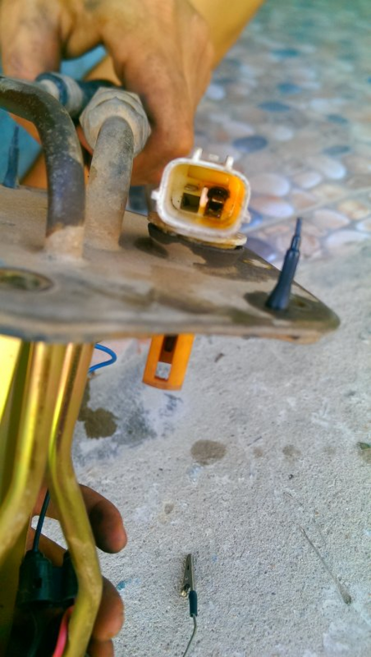

Trở lại vấn đề chính, sáng nay V2 e lại đổ bịnh:
Sáng ra định đi ăn sáng, cf chào ngày mới trong tiết trời se lạnh và mưa phùn. Lên xe đề máy. Réc réc réc réc réc.... rồi im lặng. 3,4 lần y như vậy.
Gì nữa đây, bà zừa phải thôi chứ?
Dây phin mới thay, bình vẫn >13v, xăng đầy, đề mới thay than. Hôm qua vẫn bt.
Nhưng tiếng đề kêu như vậy mà ko nổ thì chắc là xăng thôi. E rút ống xăng ra rồi nhá đề : ko có xăng lên. Rồi, bơm xăng. Nhưng bơm xăng ko thể chết bất tử vậy được. Nó phải hấp hối, cà dựt, trăng trối rồi mới chết mà. Nhưng ko có xăng lên thì nhất định là liên quan tới cái bơm. Rồi, alo kiu người ta ship cho 2 ổ bánh mì, vô nhà pha cf, gọi đt cho thằng thợ tới... hạ bình xăng.

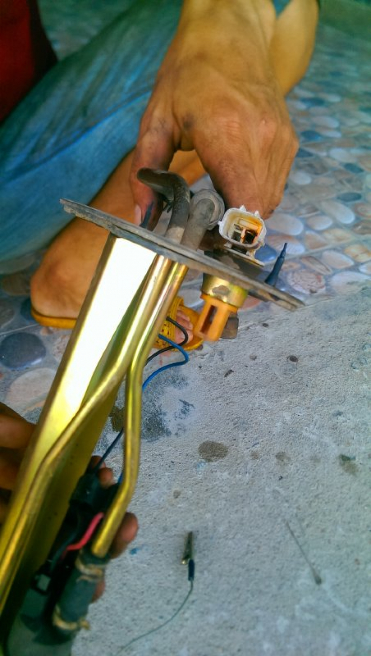

Và sau khi hạ bình xăng, tháo cụm bơm ra thì thấy nó như vầy
zoom gần
thì ra cái zắc cắm bị move, giòn phần đế nhựa và muốn bể, khiến cho điện ko vào được, bơm ko hoạt động.
Vệ sinh sơ sơ, e gắn thử lại rồi lên nhá đề: xăng phun ào ạt. Hic
Alo lung tung các bác Joliers mình biết nhờ giúp đỡ, bác Hiệp @HITC khuyên: khắc phục tạm rồi chờ mua cụm khác gắn vô, chứ cái zắc này ko có bán rời.
Alo a KT Isamco hỏi, ảnh bảo: cái này trong hãng có nhưng bán luôn cả bơm, giá thì khoảng gần 2.....chục chai. Hic, nghe xong e muốn quăng cái điếu thuốc trên tay vào bình xăng luôn.
A thợ bảo để ảnh khắc phục tạm. Rồi ảnh lấy dây điện, chì, mỏ hàn, keo hì hụt làm một lát. Xong nhét cái zắc lại vừa khít và cứng ngắt. Lắc đề 1 cái xăng phun ra. Thế là ổn, lắp lại bình xăng, đề xe nổ im ru, như chưa từng bị gì.

Đi xe cũ nó cũng có cái thú của nó các bác ạ.
