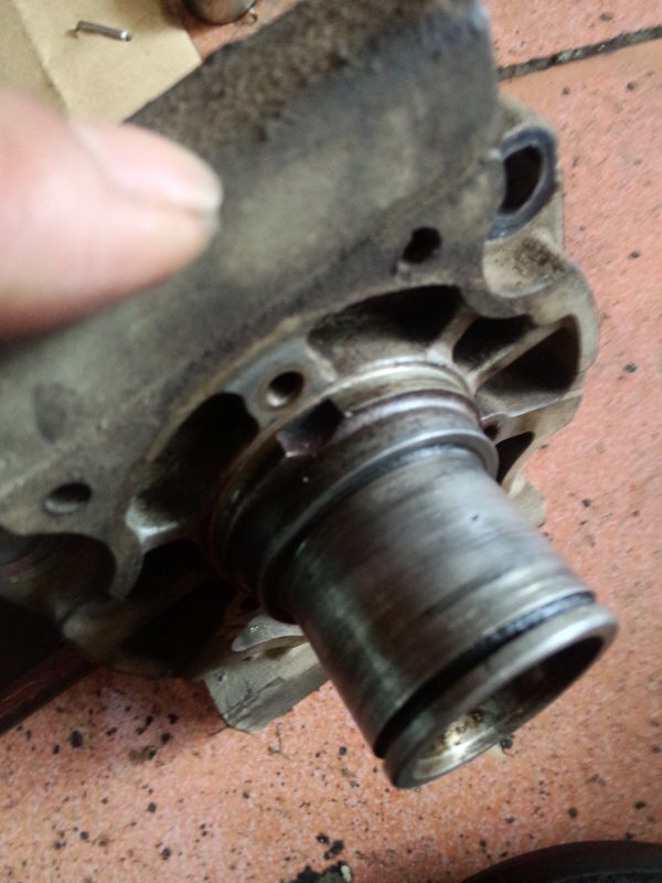

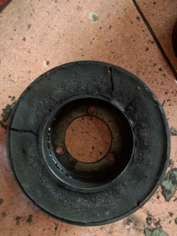

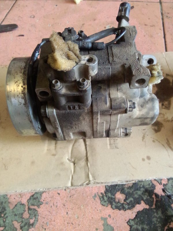

vì thời gian gấp gáp anh ơi, nhưng cái mà e hỏi là có lý lắm đó anh, anh giữ lại cái ly hợp rồi sẽ dùng đến thôi, e đang nằm gara nè và đây là cái kết mà tại sao xe em vẫn lạnh bình thường mà phải đem xả hết gas ra bảo dưỡng nè anh
Jolie - Chiếc xe thân thiện
nhưng cái này mới là điều đáng bàn, phải lấy cổ của block khác nhét vô
mòn hết cả, đưa bi vô không cái nào nó ăn cái nào hết...hic... block zin nguyên bản của xe luôn, chưa hề hạ từ ngày xuất xưởng, khi hạ xuống thợ khóc tiếng miên, các ốc gỉ sét hết, con thì gãy con thì tròn hết đầu, phải taro lại đưa ốc khác vào mới được.
