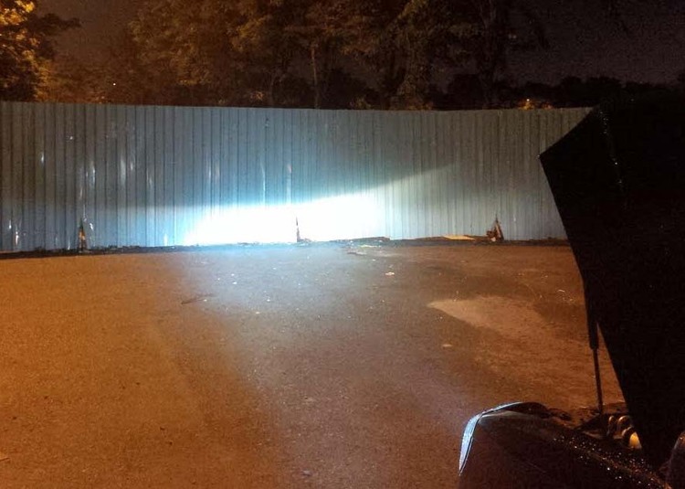

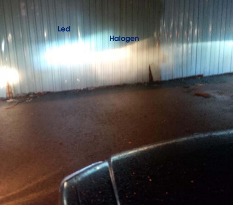

Và đây là đèn trung thu xe em, 1 bên trái dùng bóng Led chip Cree XHP50, bên phải bóng Halogen truyền thống​
Jolie - Chiếc xe thân thiện
Thật thất vọng vì Led sáng thì sáng thật nhưng đường cắt ánh sáng nó không ra cái nét nào cả. Thế là em quyết định thanh lý tại chổ luôn 1 bóng Led cho Bác nào đó về gắn xe máy. Hỏi Bác @vietnhat có lấy về gắn vào Exciter để đua không, ổng bảo lấy cái bóng mắc công phải mua cái xe... buồn não nuột :(.​
Tiệc đã tàn, mọi người đã ra đi. Còn lại mình em và Bác Đen, càng lui xe ra càng thấy bực mình với cái đèn như vậy, em mới chợt nhớ là từ lúc thay bộ đèn mới đến giờ em chưa có chỉnh đèn. Bác Đen lập tức kêu em ở lại để chỉnh đèn, và sau khoảng 10p chỉnh đèn bên Led thì nó như vầy, bên Halogen kia đèn nó mờ căm nên không chỉnh, em sẽ thay bóng Led vô và chỉnh tiếp để report lại các Bác. Đây là thành quả 1 bên Led, 1 bên Halogen sau khi chỉnh đèn.​

Bác nhớ chỉnh hướng cửa tim led nữa, hướng lên xuống hoặc trái phải cũng ảnh hưởng đến chùm sáng và độ dài ngắn của tim led trong chóa đèn, vi bómg halogen chùm sáng 360độ
