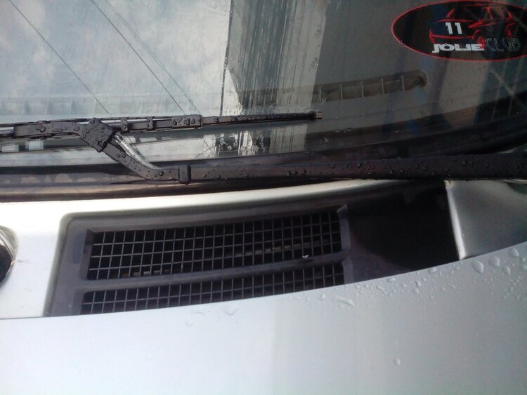

Sáng kiến của bác hay. Bác chụp e coi cái đầu phun e coi để e đi mua e làm giống bác....và mua loại của xe nào bác. Bác chụp hình chi tiết e coi đc ko?
Đây bác, tôi mua loại của xe tải 1,5t, Kia K2700 của Truong Hai!
Loai này có 2 lỗ phun

Cục be bé là cái bat giữ cái đầu phun.
