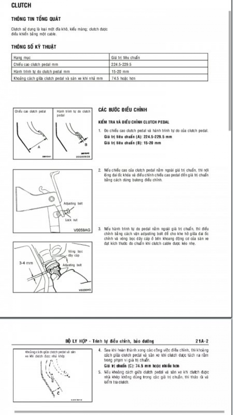

Xe bác có làm nối dài chân côn ko?View attachment 537471
theo hình này thì em thấy khi đạp ly hợp mà cái chân côn nó chưa chạm sàn xe là đúng , như vậy khi buông ra thì cũng đến khoảng cách đó nó mới bắt số . Xe em lúc trước vừa nhả ra là bắt luôn , hôm bữa đi thay các cục cao su thì thợ bảo như vậy không tốt vì côn không nhả hết khi sang số ( em nghe loáng thoáng vì thợ nói nhanh quá , lại giọng hơi lạ so với lão HIV hehe ) . Nhưng giờ lại thấy hơi cao nên em tính hạ xuống tí ( giờ nhả đến hơn nửa hành trình mới bắt côn )
