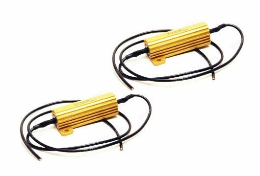

Thây cục chớp thì quá đơn giản, nhưng cái chính nó nằm ở đaau??? Và làm caia nào tiện hơn bác????Thay cục chớp bằng loại điện tử, gắn trở nóng lắm
Còn nói nó nóng thì nó cũng ko nóng bằng halogen và mình độ nó ra ngoài cũng ko ảnh hưởng... Em còn tháy máy thangef novatech còn để lại caia bóng halogen cho nó sáng song song nữa kì.
Riêng em thấy chơi thêm con này đơn giản nhất

Còn trở nàu để không khéo thì khi đậu ngoài đường mà mở đèn chớp lâu, lở để cọng điện dụng vào thì khả năng chảy dây cao dẫn đến chạm chập, nêu có con trơ đó thì người ta lại tạo ra cục chớp bằng điện tử làm gì cho nó phức tạp, an toàn thẳm mỹ hiệu quả,Thây cục chớp thì quá đơn giản, nhưng cái chính nó nằm ở đaau??? Và làm caia nào tiện hơn bác????

Cục chớp thì có thể dò được, vì khi bật xi nhan em nghe no kêu tạch tạch nên có thể kiếm được. Quan trọng là kg biết chổ mua thôi chứ thay cục chớp tiện hơn gắn trở vì kg phải cắt dây. Em đang suy nghĩ là móc ruột cục chớp ra rùi gắn trở trực tiếp vào nó luôn.Thây cục chớp thì quá đơn giản, nhưng cái chính nó nằm ở đaau??? Và làm caia nào tiện hơn bác????
Sẵn cho em hỏi sài trở bao nhiêu ôm thì được ?
