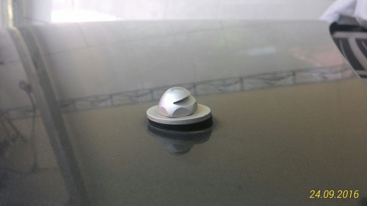

Độ chế thành 2 cái vòi phun gắn trên cần gạt nước luôn!
Hết 300k và 30 phút là xong
+ nhìn rất pro như xe cao cấp
+ không sợ xước kính
+ tiết kiệm nước
+ mau sạch kính
Khi làm bác làm xong, bác sẽ hiểu tại sao tôi lại nan ni bác làm
Sdt của tôi 091 bay 456.678
Ngừ ta có cho số thì gọi mà hỏi đi chớ link liếc cái giềbác vui tính thật..bửa trước thấy bác post phải khoan,đục gì đó..mình sợ ko đủ trình...bác đưa lại cái link mình xem thử...
Cái vụ tay đòn gạt mưa ship từ "nuớc lạ" anh có chơi hok? Nếu có thì vài bữa hàng về anh mần truớc đi nhe coi có hư hao cái gì kh rồi em mần theo
Nếu bác ngại khoan dùi đực đẻo thì làm như em nèbác vui tính thật..bửa trước thấy bác post phải khoan,đục gì đó..mình sợ ko đủ trình...bác đưa lại cái link mình xem thử...

Dễ lắm bác ơibác vui tính thật..bửa trước thấy bác post phải khoan,đục gì đó..mình sợ ko đủ trình...bác đưa lại cái link mình xem thử...
158,6 KB Đọc: 2
119,8 KB Đọc: 1
107,1 KB Đọc: 1
Bác mở cái miếng nhựa đen đen ra, khoan 2 lỗ và mua béc phun của xe tải Kia loại K2700 hoặc K3000 gắn vô..... và tự sướng đc liền hàDễ lắm bác ơi
135,2 KB Đọc: 0
131,3 KB Đọc: 1
119,7 KB Đọc: 1
