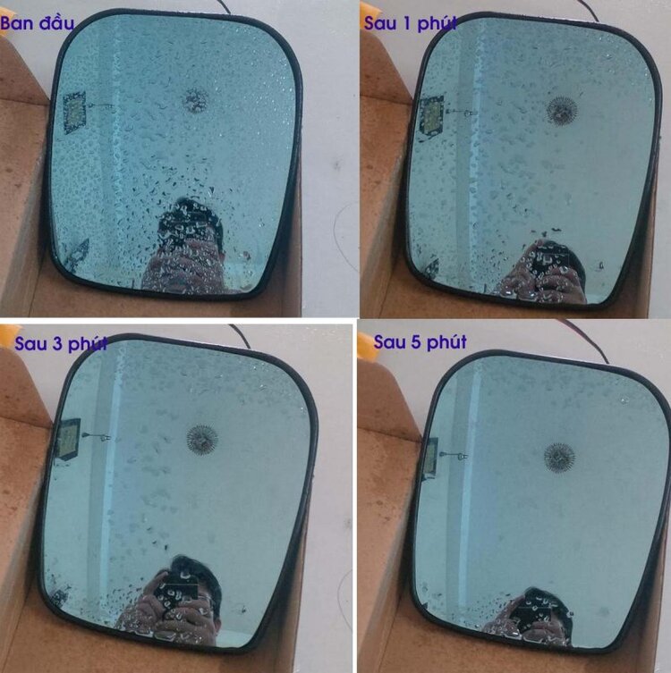

Do có 1 bên mà nó ngốn hết 2 cái mạch sấy, và còn thiếu 1 cái đế nhựa bên phụ nên chưa làm luôn cho bên phụ để lắp vào xe được. Em để ngoài câu acquy test thử bằng cách xịt nước lên bề mặt kính thì thấy thời gian sấy như sau:​
Jolie - Chiếc xe thân thiện
Để mặt gương khô hoàn toàn thì mất khoảng 10 phút. Có Bác nào đã dùng qua xe có chức năng sấy gương đánh giá giúp em như vậy có giống các xe khác không nhé.​
Giờ em đang lăn tăn mấy điểm sau:​
- Sau khi sấy khô nước xong thì mặt kính rất nóng, sờ vào có thể bỏng tay, dùng bình xịt nước xịt nước vô thấy hơi nước tỏa ra, vậy nếu lắp vô xe, khi hết mưa mình quên không tắt sấy thì để lâu có nứt mặt kính không, các xe có sấy kính zin thì nó có chức năng tự ngắt không, mình muốn ngắt cho an toàn thì có giải pháp gì không? Em không sợ nóng sẽ làm hư củ kính vì cái mạch sấy này khá hay là nó chỉ nóng phía áp vô kính, còn mặt kia lại không nóng, các dây điện cũng không nóng theo.​
- Ở HCM có chổ nào bán cái mạch này không để em mua và ghé qua Bác @scrlinh lấy cái đế nhựa về làm cái bên phụ luôn cho sốt dẻo khỏi phải ship thêm về mất thời gian.​
Thanks các Bác.​
Thanks các Bác.​
Cái sấy kính trên xe nó tự ngắt sau 10 phút, để an toàn bác dò dây sấy kính cửa sau đâu chung vào, thay cái cầu chì sấy lên thêm 5-10A nữa là dc.
Thanks các Bác.​
Theo e thì mình nên lau chùi kính truớc khi sấy, có thể mạch sấy không dùng để sấy hạt nước to bám trên mặt kính mà chỉ sấy lớp nước mõng bám trên kính sau khi lau chăng !!! Có thể lắm chứ
Vì nếu sau 10ph mới khô thì có lẻ kg khả thi
Nhiều lúc mình hiểu sai công dụng nên cứ nghĩ là không thành công nhưng thực tế lại đã thành công ngoài mong đợi
Nhiều bác lại tự hỏi : đã lau nc rồi sao phải sấy..!!!!
