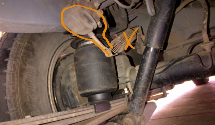

Xe e còn cái cục này (chỉ bên tài mới có), mà nó k có cái lò xo. Cục đó làm j các bác?nó đi kèm bầu hơi àh?
Cục này đã nói từ lâu rồi Bác, khoảng page 5-700 gì đó. liên can tới hệ thống thắng, có cũng đuợc, hok có cũng hổng sao. Còn Bác muốn biết rõ ngọn nguồn thì hỏi Bác @truong195, ảnh rành cái vụ này lắmXe e còn cái cục này (chỉ bên tài mới có), mà nó k có cái lò xo. Cục đó làm j các bác?nó đi kèm bầu hơi àh?View attachment 542098
Nhìn dàn nhún giống Lé xẹ quá ta. Có nâng hạ gầm nữa ngon như Răng Rơ Rơi RaXe e còn cái cục này (chỉ bên tài mới có), mà nó k có cái lò xo. Cục đó làm j các bác?nó đi kèm bầu hơi àh?View attachment 542098

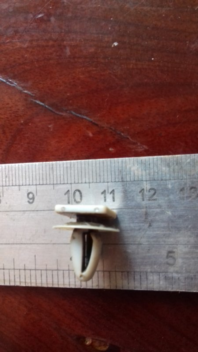

A Tư thấy quen không , tiệm bán chốt nhựa bên bến xe miền đông tên gì A tư ? Thank-socket thì giống..mà vị trí em thấy khang khác..của em nó gần dưới ghế trước bên phụ,ngay ống máy lạnh..socket còn mới lắm ,em ko biết sao lại bị cắt,tháo rời ra..em muốn biết nó là cái (tác dụng)gì để em kiểm tra..chiều thợ điện lạnh Tí Đô tới chơi em hỏi ổng cũng lắc đầu.

cái này hôm wa em ko thấy trong rổ của anh ah`...mẫu này bán nhiều lắm,xài ít qua a lấy..nhiều thì phương thuý BXMĐ.nhưng chưa phải loại xịn.muốn xịn thì sì gòn.(chổ quan trọng nên xài loại xịn chút)A Tư thấy quen không , tiệm bán chốt nhựa bên bến xe miền đông tên gì A tư ? Thank
