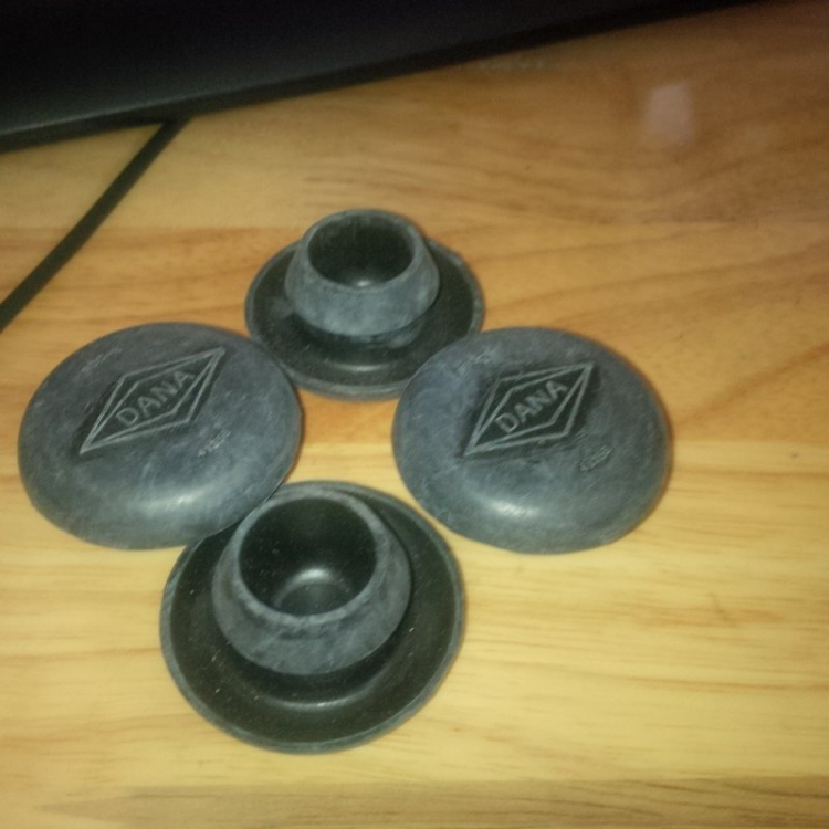

Xe Bac Hai doi bao nhieunhieu vay. Xe e cung den vuong 03 BXC. Hic dang bi ri nhot lap sau may. Moi ngay vai giot. Bac Hai co biet ai lam tot ko. Tu van giup e de cuoi tuan e di.
Bác xem thử rỉ nhớt chổ nào, ngay nắp chụp tròn đen ấy thì em có nắp mới thay cho bác, còn nếu bị hở rôn thì phải tháo nguyên cái nắp sắt có 6 con ốc ấy ra làm rôn khác lại sẽ hết.
gara nào cũng làm đc nhưng gara ấy phải có cái nắp này chứ chơi trét silicon thì cũng bằng không, trước khi làm cái này phải hỏi cho rõ gara là có cái nắp này thay kg nha, kg có thì chạy đi chổ khác....
