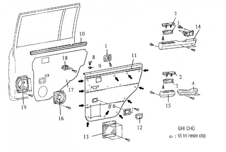

Mấy cái chốt gài thì em xử được rùi, tuy có hao hụt (theo như địa chỉ chỉ của bác Rbx mua lại mà thôi), cái em sợ và chưa tháo được là cái chốt kéo tròn phía trên để khoá và mở chốt cửa ấy, em nghĩ như cái chốt của quạt máy mà lay hoay hoài chưa tìm rắc tuyệt chiêu, mong các bác giúp dùm
chốt đó bác xoay như vặn óc ấy. vặn ngược kim đồng hồ là ra thôi. cứ từ từ nó ra à bác

Em thấy chú thợ có cây cạy chốt nhựa giống đầu nhổ đinh của xà ben, luồn vô ngay con chốt cửa nạy nhẹ là ra ngay.

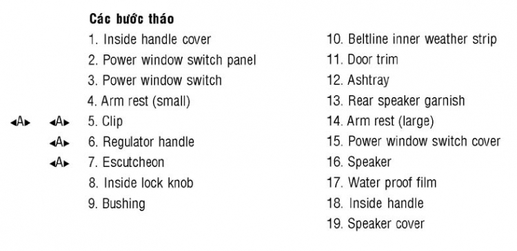

Hướng dẫn tháo tapi cửa Jolie lượm lặt trên mạng:
Jolie - Chiếc xe thân thiện
Nên tháo ra kiểm tra, bội trơn hệ thống lên xuống kính cửa, có một số chi tiết nhỏ lâu ngày bị rỉ sét cần sơn hoặc bôi mỡ chống rỉ.

Tháo áp cửa coi chừng hỏng hết mấy cái lổ carton để nhét chốt nhựa nhé bác, nên dùng 1 cái chĩa, chĩa nhẹ vào để nó lọt qua cái lổ lớn , chấp nhận hỏng chốt cửa chứ không nên để mấy cái lổ ấy banh hêt là khó chữa
