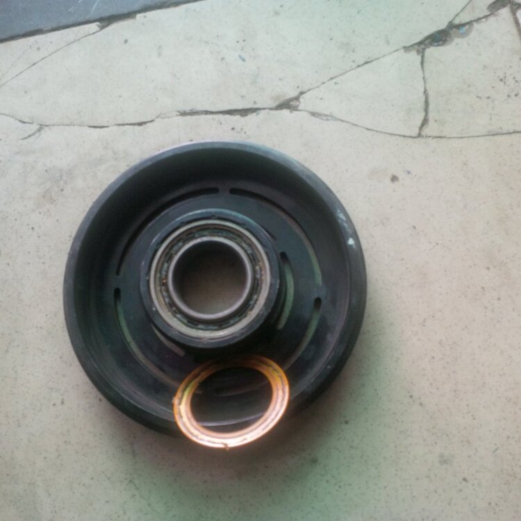

Thêm về việc bảo trì bạc đạn pully lốc lạnh, vì bạc đạn này hoạt động cũng nhiều nên nguy cơ cháy bạc cũng cao, hình như cũng có1 vài bác bị rồi, nếu có dịp thì mình tự tháo puly ra và kiểm tra, tháo vòng chụp bụi và vô mỡ bò sau đó đậy chụp bụi lại..
