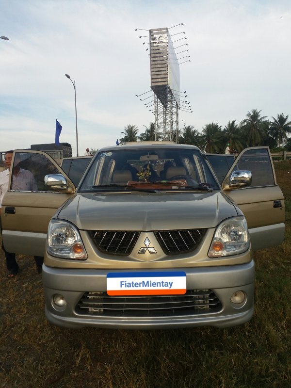

giống tram dừng mekong waBác ơi xe e cà tàng mà Tết còn lân la được gần 800km có sao đâu nàView attachment 602159
Mình cung làm chuyến BD châu đốc- Hà tiên 8 giờ tối mừng 3 đi từ BD 7giờ tối mừng 4 về đến BD hết hơn 1tr2 xăngBác ơi xe e cà tàng mà Tết còn lân la được gần 800km có sao đâu nàView attachment 602159
Đi Innova mới dám ghé Mekong bác ơi. Này là chân cầu Rạch Miễu ạh. Nhà hàng Mekong River. Tour đi cồn Thới Sơngiống tram dừng mekong wa
