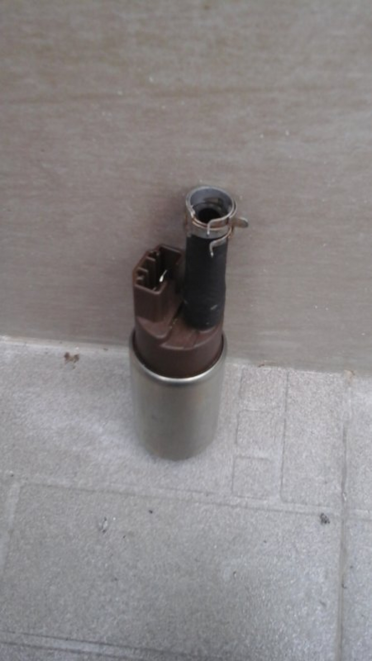

- Hihi, sau mấy ngày tết vật vã, cuối cùng chui vô hãng mò từ sáng tới 3h chiều thì hết bệnh rồi anh ạ. Nguyên nhân do cái jack cắm vào delco bị ... lỏng, khiến lửa đánh không đều. Thợ tháo ra vệ sinh cái jack, bugi thì tự nhiên nó hết, máy khỏe lên thấy rõ. Xong xuôi tính 330k tiền công rồi đi về, nguyên nhân chỉ có vậy thôi mà nó hành em từ hôm tết tới giờ, thay bơm xăng, lọc xăng tá lả, có thợ phán do bố ambrya làm em xém phải tốn tiềnBáo cáo tình hình xe em cho mọi người nghe đi
- Giờ em dư 1 cái lọc xăng và 1 cái bơm, cái bơm của em nó như vầy
Cái đầu cắm của nó như vầy, giờ kiếm cái jack gì để cắm vô cho khớp vậy các bác?
- Qua vấn đề nhỏ của xe, em cũng học hỏi được nhiều thứ. Đặc biệt phải luôn cảnh giác và đề phòng đối với mấy ông thợ trời ơi đất hỡi. Chữa không hết bệnh, đem con bỏ chợ mà chặt em 2triệu mấy, em bảo đăng lên face và các diễn đàn, ổng lộ bản chất liền đe dọa "mày đăng bậy bạ, coi chừng cái xe mày với tao”, em bảo nãy giờ em có ghi âm thế là ổng cúp máy luôn. Vợ em thì kêu đầu năm đầu tháng thôi bỏ đi, với lại ổng cũng già rồi làm cũng chẳng bao lâu nữa đâu. Thôi thì cố gắng sống đơn giản cho đầu thanh thản vậy
- Cuối cùng xin cảm ơn ơn các bác đã chia sẻ kinh nghiệm cũng như hỗ trợ em trong vấn đề chăm sóc v2. Chúc các bác mạnh khỏe và gặp nhiều may mắn
