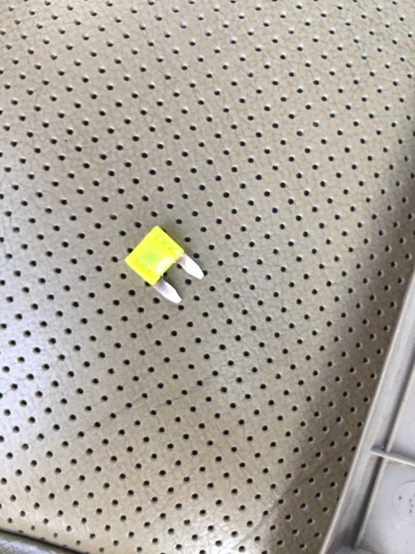

lúc bác sài bơm bác có nổ máy không, sau này cò sai bơm bác nên nổ máy, với lại dòng cho máy bơm lơn nên lầy nguồn từ binh accu, lay chổ mồi thuốc nhẹ thì cháy cầu chì, chảy dây điên ( bac có thấy chổ mồi thuốv nóng ko)tình hình là sau khi em cắm cái bơm vào nguồn tẩu thuốc sử dụng xong 1 lúc bấm khoá cửa từ xa hay sử dụng chìa đều chỉ khoá đc mỗi cửa tài, bữa em cũng nghịch dại bị một lần đem ra ngoài sửa mất 500k rùi, có ai biết về vấn đề này giúp em với [BCOLOR=#fcfcff][/BCOLOR](
em tháo ra thì thấy chỗ mồi thuốc ai cuốn cộng dây điện thay cho cầu chì của nó rồi, ổ mồi ko nóng anh ạ, em có nổ máy xe để bơm, lúc xài bơm vẫn ok, chỉ có lúc bơm xong là ko lock đc cửa nữa, và cả đèn trần cũng tối om luôn ạlúc bác sài bơm bác có nổ máy không, sau này cò sai bơm bác nên nổ máy, với lại dòng cho máy bơm lơn nên lầy nguồn từ binh accu, lay chổ mồi thuốc nhẹ thì cháy cầu chì, chảy dây điên ( bac có thấy chổ mồi thuốv nóng ko)
cầu chì mồi thuốc, khóa cửa trung tâm, đèn trần, ở phía bên trái chân côn, bác chịu khó chui nhìn lên thành xe phìa trong cái hộp vuông màu đen, rút xem có cầu chi nào bị đứt hoặc sắp đứt koem tháo ra thì thấy chỗ mồi thuốc ai cuốn cộng dây điện thay cho cầu chì của nó rồi, ổ mồi ko nóng anh ạ, em có nổ máy xe để bơm, lúc xài bơm vẫn ok, chỉ có lúc bơm xong là ko lock đc cửa nữa, và cả đèn trần cũng tối om luôn ạ

cảm ơn anh nhiều, em vừa theo chỉ dẫn thì thấy cái này đây ạ.cầu chì mồi thuốc, khóa cửa trung tâm, đèn trần, ở phía bên trái chân côn, bác chịu khó chui nhìn lên thành xe phìa trong cái hộp vuông màu đen, rút xem có cầu chi nào bị đứt hoặc sắp đứt ko
