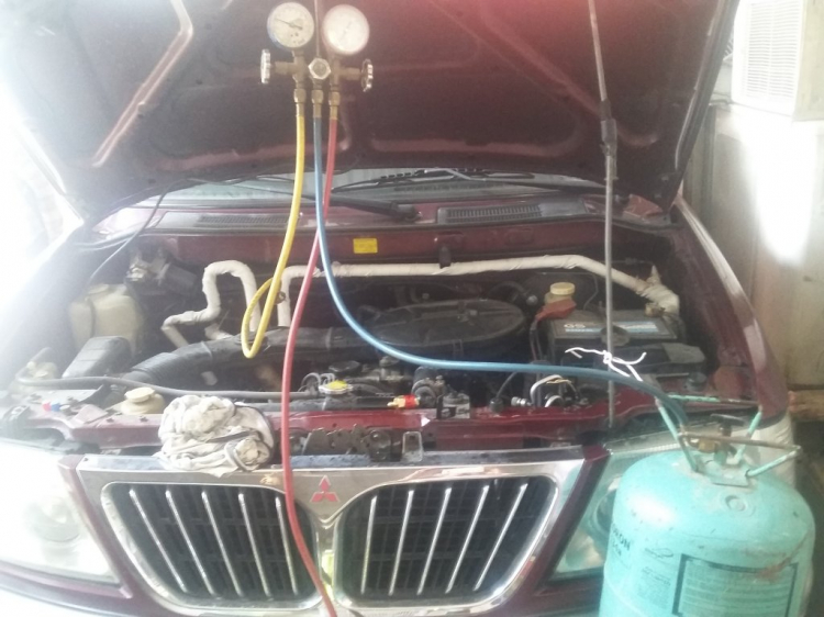

tình hình là xe e mới
thay gas 400gam 134a .85k .1kg có 170k ah
thay nhớt 1 xị 35k
thay phin (ko biết phin gì) 35k
tổng thiệt hại là 155k ngon bổ rẻ
Jolie - Chiếc xe thân thiện

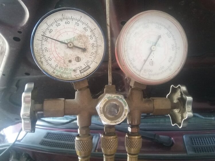

trước khi thay gas e kiểm tra có hiện tượng sau
áp suất đầu về 20 psi thấp hơn tiêu chuẩn 30ps
ống lạnh gas về lóc lạnh ko đổ mồ hôi
mắt gas phin lọc sôi liên tục
sau xả gas củ nạp gas mới
áp suất đầu về 34 cao hơn tiêu chuẩn 30 e nạp hơi bị lố. ko nên nạp nhiều quá. nạp nhiều quá áp tăng cao dòng làm việc lóc tăng giãm tuổi thọ lóc
sau khi thay gas có hiện tượng như sau
block bớt kêu hơn e ra nắng đậu ko hề huấn gì
độ lạnh họng gió buốt tay
ống gas từ dàn lạnh về lóc nó tom nước từa lưa
bác nào ko có gen cách nhiệt sẽ thấy
mắt gas phin loc sôi nhẹ hơn so với lúc đầu
thay nhớt 1 xị 35k
View attachment 630912 trước khi thay gas e kiểm tra có hiện tượng sau
Quá ngon! Ga tự mua và tự xử luôn hả bác?!
