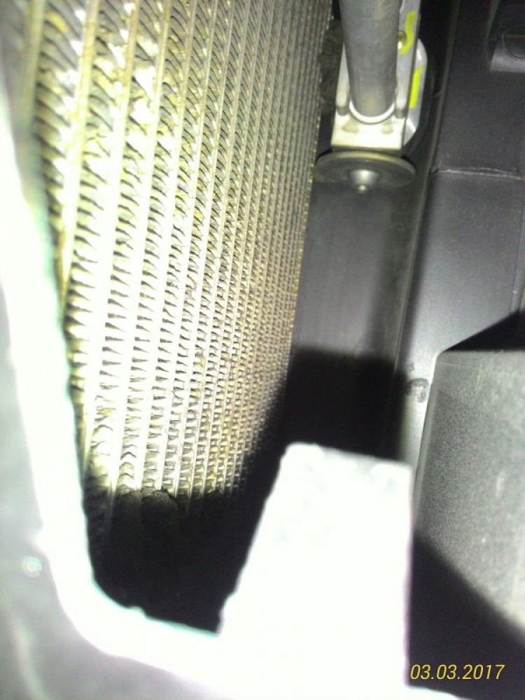

Cũng liên quan đến phần máy lạnh , Các Bác chuẩn đón dùm em với ạ .
Xe em buổi chiều tối và khi chạy đường trường buổi trưa nắng thì dàn lạnh mát , nấc 2 , có khi còn bị đông đá ( thấy khói ra quá trời) , nhưng khi đậu 1 chỗ trưa nắng thì lại không lạnh , chỉ mát mát thôi,mà block nó chạy hoài , nghe kêu rock rock . là nó bị gì các Bác.
Bị ra khói khác bị đông đá, bị ra khói kà bị rò hơi nóng từ dàn sưởi ( xe bình thường các bác có thể thử mở ac chạy chỉnh mức lạnh tối đa và gió tầm số 2 hoặc 3, để chạy khoản hơn nửa tiếng cho lạng sâu rồi chuyển sang sưởi nóng ( nút ac vẫn mở) lúc đó sẽ thấy khối ra ở cửa gió kết quả là tốn 4 xi nặp ga sau phát hiện điều đó, từ đó rút ra muốn chạy sưởi thì phải tắt ac do gió qua giàn lạnh xong qua dàn sưởi rồi ra ngoài cabin, còn dàn lạnh bị đóng đá thì ko có gió hoặc gió ra ít, thiếu gas hoặc dàn lạnh dơ cũng bị đóng đáCũng liên quan đến phần máy lạnh , Các Bác chuẩn đón dùm em với ạ .
