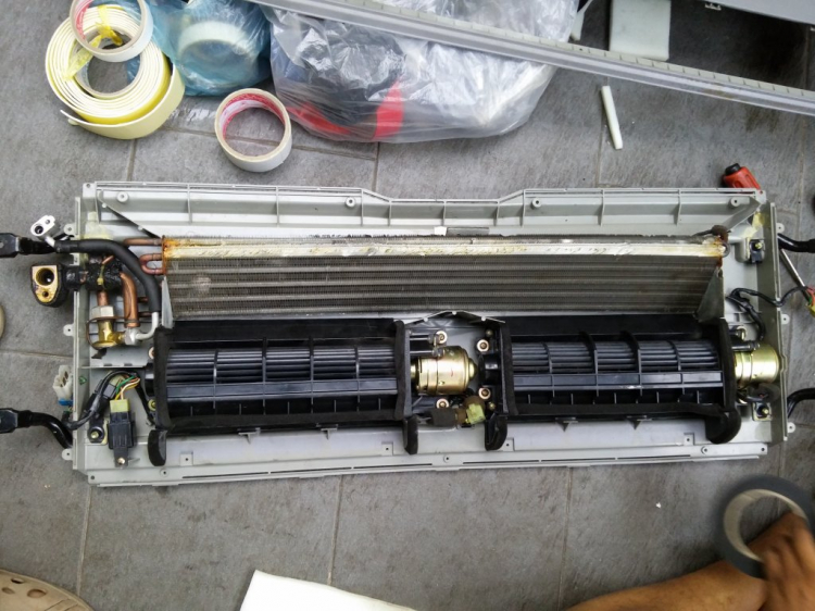

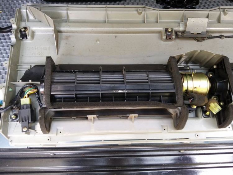

đây anhCác bác nào đã tháo cái quạt lòng sốc gian lạnh sau cho em xin ít hình ảnh minh họa dc ko ạ, của em một bên nó nghĩ giải lao rồi. Đa ta ạ.
hên cho bác phát hiện kịp, quạt tháo ra rồi có lắp lại xài được ko bácHôm qua em thử "em yêu khoa học" cái quạt ly tâm, phát hiện thợ giết bằng cách chêm ron cao su vào trong, khi chạy, quạt nó nghiền cái ron nhuyễn như bã cafe luôn!
Mình gở cái motơ và cánh quạt mà ko cần đụng đến gian lạnh dc ko Tân?
đc anh, nó độc lập nhao mà, hình trên là ko tháo moto + quạt mà tháo dàn lạnh đó anh, nó có chân ốc bắt vô cái vỏ hộp lạnh hết, muốn tháo cái nào thì tháo, sẵn tháo ra rồi lấy vòi nước bàn chải cọ rửa sạch sẽ hết luônMình gở cái motơ và cánh quạt mà ko cần đụng đến gian lạnh dc ko Tân?
hình e up chất lượng cao đó, a save về zoom lên coi
Em vừa làm xong hôm nay, mai ráp vào chạy thử mới biết kết quả!hên cho bác phát hiện kịp, quạt tháo ra rồi có lắp lại xài được ko bác

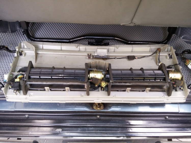

Nếu bác biết chỗ nào bán nguyên cái quạt và motor thì cho e biết với, giá cả ra sao luôn. Vì 90% quạt k sửa dc! Của e k thể tháo cái lồng ra dc luôn, quá cứngCác bác nào đã tháo cái quạt lòng sốc gian lạnh sau cho em xin ít hình ảnh minh họa dc ko ạ, của em một bên nó nghĩ giải lao rồi. Đa ta ạ.
bác phải hạ dàn lạnh xuốg mới lấy quạt được. Hơi khó tí (k cần tháo ốg lạnh)
Tháo vầy phải nạp ga lại rồi. E tháo k cần nạp ga!
