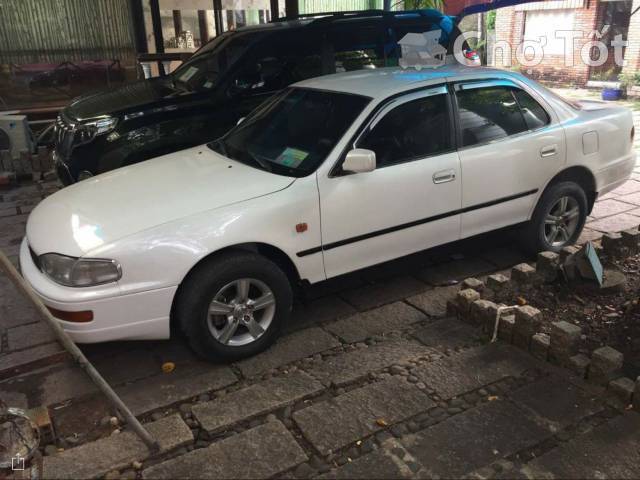

Có ông hàng xóm chưa có bằng lái mà muốn mua 1 cái xe để vừa tập lái, sau này dùng luôn. Ổng định mua chiếc này 21 tuổi với giá 270tr, mình bảo tầm tiền ấy làm con Jolie 10 tuổi cứng ngắc, hoặc mới lái thì kiếm con hạng A Hàn Cuốc nào đó đời 2010 trở lại mà ổng lắc đầu lia lịa, bảo đi Toyota cho nó lành. Haiza, hại não thiệt.
Sự thật luôn phủ phàng bác ơi!
