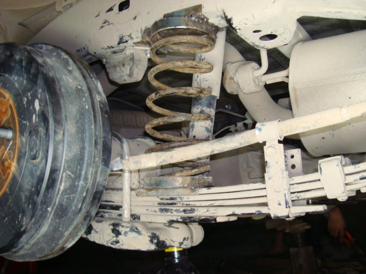

e lục lại bài cũ thì thấy có bác giảm chấn cho hàng ghế 3 bằng lò xo, làm như vầy
Jolie - Chiếc xe thân thiện

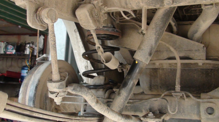

Cá nhân e nghĩ ý tưởng hay nhưng đầu dưới lò xo mà bắt vào cầu thì k có tác dụng gì mà phải bắt vào nhíp mới phát huy được, như vầy chẳng hạn (minh họa: Toy- Hilux)
