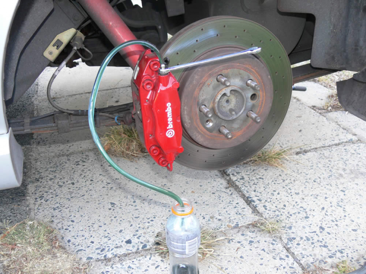

Dâu thắng thay dể lắm, bửa nào bác gài kèo nhậu, trước khi nhập tiệc bác nhờ bác jolier nào đó leo lên nhồi thắng giúp bác, còn bác chỉ việc xả gió và dầu củ 4 con heo thắng thui, trước khi giả gió bác hút dầu củ trong bình dầu thắng đến cạn đáy bình bỏ đi, chăm dầu mới đến mức max, truc lúc xã gió và dầu củ còn trong óng và heo đừng để bình dầu cạn dưới mức min, còn thay nước giải nhiệt chiều em viết típ

nước giải nhiệt loại tốt 4 năm thay một lần. còn dầu thắng xã qua ốc xã gió, 2 năm một lần.
Bác tìm một ống nylon nhỏ, cắm một đầu vào ốc xã gió, đầu kia cho vào chai lọ.
rồi đạp thắng + siết / mở ốc. đến khi dầu dơ ra hết thì thôi. làm bánh xe xa trước.

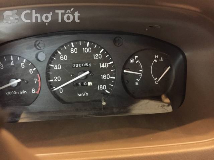

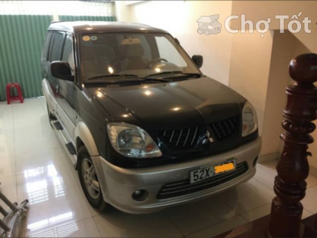

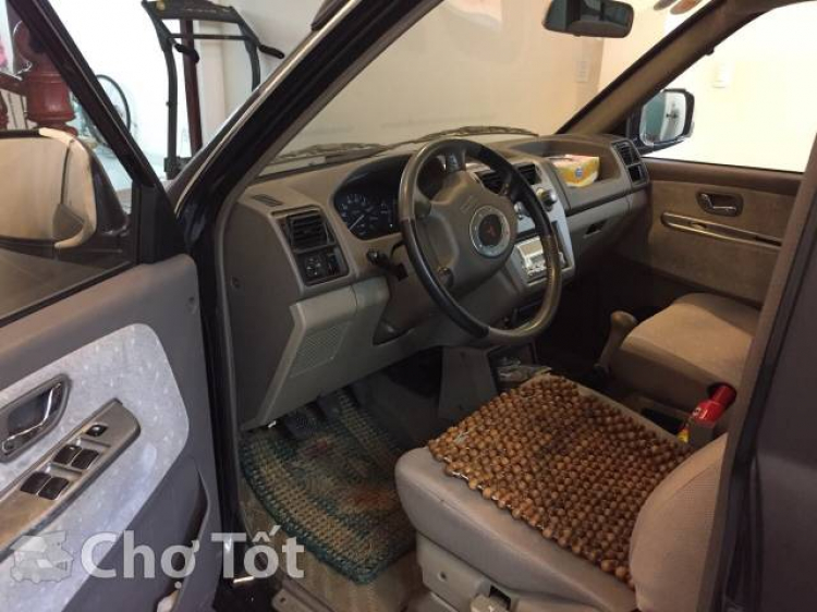

Một chiếc xe có 1 ko 2, theo lời của chủ xe thì mới lăn bánh có 30000km các bác có ý kiến gì về em này ko? View attachment 668746 View attachment 668745 View attachment 668744 View attachment 668742 View attachment 668743 View attachment 668744
Xe 30.000km thì chưa thay vỏ, bố thắng, bugi dây curoa và môt đám khác; gầm động cơ sáng trưng như mới, không có xe nào như thế đâu. Cái bình nước nhựa còn trắng tinh.
Xe lót tấm ngồi gỗ cũng chứng tỏ xe đi nhiều rồi, bỏ đi Bác.
Thank ý kiến góp ý của bác, em tính ngày mai rãnh rỗi qua xem thế nào nghe bác nói thấy cũng hết ham luôn, xe này gần khu vực của anh Tư quản lý bác chủ nói gần ngã tư Bạch Đằng với Đinh Bộ Lĩnh
Chưa chắc bác ơi! Xem thực tế rồi mới biết. Gần nhà e có ông bác 64t đi chiếc Fiat Albea đời 2004 mới 31.000KM, bao test hãng, trong khi các xe cùng đời đều đi ngoài 100.000Km hết rồi.
