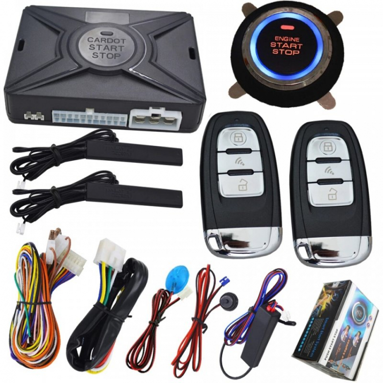

Bộ start stop này có thêm chức năng gì so với mấy bộ hiện tại các bác sử dụng vậy? E thấy nhiều chi tiết qua.
http://s.aliexpress.com/Ane63MJV (from AliExpress Android)
