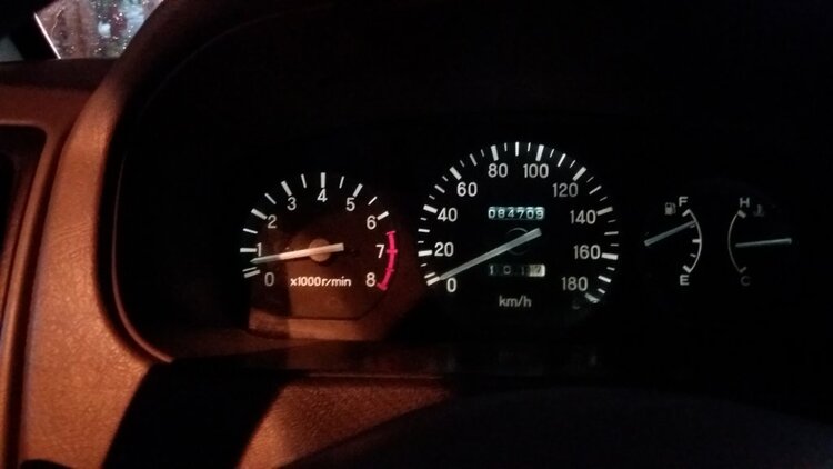

Con óc đó em làm rồi em xả hết xuống luôn
Jolie - Chiếc xe thân thiện
vòng tua nó như vầy ko máy lạnh, nhưng khi chạy mỗi lần dừng đèn xanh đỏ rồi đạp ga nghe vướng vếp ko được ngọt chân ga,hôm ra Vũng sìn đại ca Quang bảo: xả ra hết cái đồng tiền trong họng ga sẽ bị dính vào thành bên trong nên mới bị vậy, em siết con óc vào hơi đẩy dây ga một chút thì đạp ga thấy trơn tru nhẹ nhàn hơn, vòng tua khoảng 5000

Con óc đó em làm rồi em xả hết xuống luônView attachment 686286 vòng tua nó như vầy ko máy lạnh, nhưng khi chạy mỗi lần dừng đèn xanh đỏ rồi đạp ga nghe vướng vếp ko được ngọt chân ga,hôm ra Vũng sìn đại ca Quang bảo: xả ra hết cái đồng tiền trong họng ga sẽ bị dính vào thành bên trong nên mới bị vậy, em siết con óc vào hơi đẩy dây ga một chút thì đạp ga thấy trơn tru nhẹ nhàn hơn, vòng tua khoảng 5000
Trời tuaa gì mà 5000, khiếp quá ! vậy sao hổng hao hả trời, 5000/120-150km/h à
