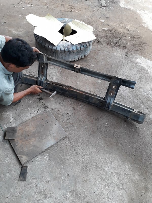

Mục tơi tả. Này mua có hay mắc làm đồng mấy bác?
Hỏi cho đã rồi cuối cùng là tự tháo cái cản hay nhờ thợ tháo vậy Bác?Mục tơi tả. Này mua có hay mắc làm đồng mấy bác? View attachment 686331 View attachment 686332 View attachment 686333
hihihi, con mui trần phía sát tường mới cần làm đồng lại kia bác, hihihi View attachment 683899Mục tơi tả. Này mua có hay mắc làm đồng mấy bác? View attachment 686331 View attachment 686332 View attachment 686333
Theo e Cái này khoản 12 tháng ..Hôm qua gắn lên kéo vài phát im ru bà rù chớ hông có rột rẹt như cái cũ. Hỏng biết được mấy bữa![]()
Nhờ thợ đồng bác ơi. Tháo ra gò cái hộp mới. E tưởng đâu nó là thanh sắt. Ai dè nó là nguyên cái hộpHỏi cho đã rồi cuối cùng là tự tháo cái cản hay nhờ thợ tháo vậy Bác?

Tháo ra thì thấy đấp 1 2 chổ. Kiu thợ gò lại nguyên thanh mới luôn rồi bác.hihihi, con mui trần phía sát tường mới cần làm đồng lại kia bác, hihihi View attachment 683899
Em nghĩ cái này hàn đáp lại là được, nhiệm vụ chính là tạo dáng chuẩn cho cản thôi mừ. Hóng các cao nhân.
Tại xe nó già yếu, em nó > 13t, nhựa mới còn dẻo dẻo và chắc, già rồi dòn dòn hà, đụng dzô là chờ đền không hà.Tháo ra thì thấy đấp 1 2 chổ. Kiu thợ gò lại nguyên thanh mới luôn rồi bác.
Mấy bát mủ bắt vào thanh sắt này sao yếu ớt quá. Tại xe e nó già yếu hay tại nguyên thủy ta

Tháo phụ thợ mà e sợ tháo ra rồi ráp lại ko dính là chết luôn.Tại xe nó già yếu, em nó > 13t, nhựa mới còn dẻo dẻo và chắc, già rồi dòn dòn hà, đụng dzô là chờ đền không hà.
