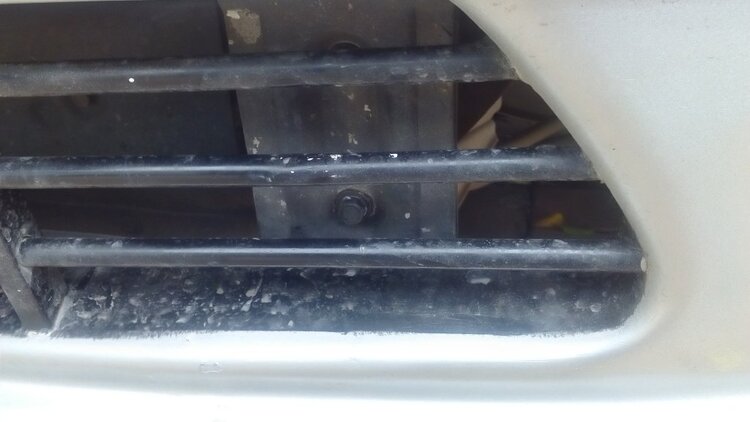

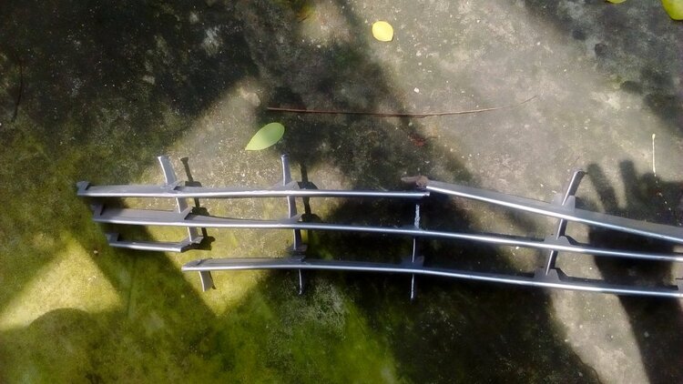

Cái cản nhựa trước khoảng bao nhiêu mấy bác? Ở đâu bán? Cản xe e 5 cái răng để bắt vào thanh sắt nó lung lay thấy ớn quá. Phía dưới thì chấp vá tùm lum. Ở ngoài nhìn còn ngon mà trong nhìn ra hết ham :confused::confused:
Lấy v nhôm làm 5 cái pass lại, cửa gió mua ống nhôm phi 12 làm như vầy hết 200k
