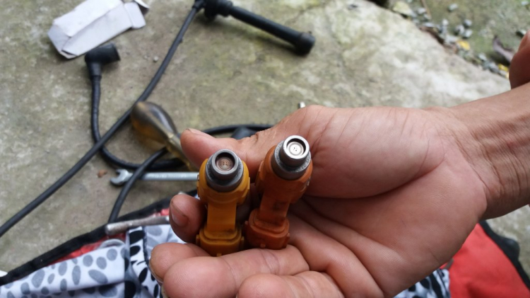

Em mới thay 4 cái pet, sau khi xem tới xem lui em thấy cái pet màu cam 4 lổ phun nó ko đều nhau, 2 lổ lớn 2 lổ nhỏ, 3 cái kia thì giống nhau 4 lổ bằng nhau

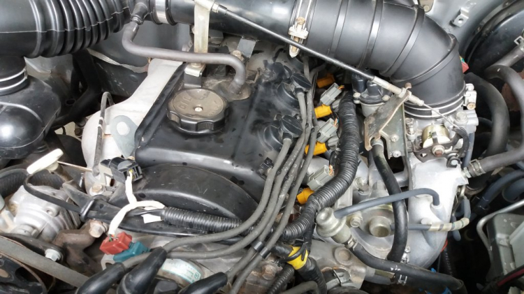

em nghĩ nguyên nhân chắc là đây rồi, sẵn thay bộ dây phin của anh Hưng vào luôn nổ máy ngon lành hehe...
