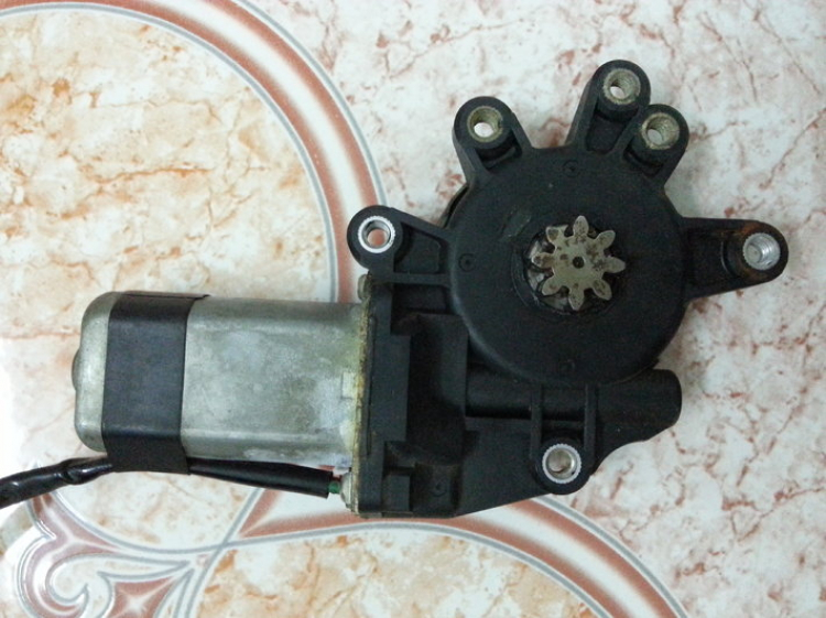

Em đã thay xong mô tơ lên xuống kiếng mà không phải đợi hãng nữa.
Có lấy lại cục motơ jin về để hôm nào thử chuột bạch vụ quấn lại môtơ như lời bác Vmit xem sao.
Mặc dùng hàng jin nhưng em hok thấy tem nhãn hay dấu hiệu nào của Mit cả, kể cả chỉ số mức điện áp cũng không có chỉ dẫn luôn.
Em nó đây ạ:

Rất có thể Mit đặt hàng từ 1 nhà máy chuyên sx loại này cho nhiều loại xe, hãng xe trên thế giới dùng chung ( Mit không tự sx ra để xài ) nên không có logo cho ai cả., còn thông số kỹ thuật thì có lẻ nó mặt định 12V rồi nên chắc cũng không cần miêu tả nữa, em dự nó là thế
Bác nên tháo ra lau chùi , xịt bụi bặm...coi kỹ mấy cái jack..., đập mạnh xuống nền vài cái.....xong đấu trực tiếp vào cọc bình (đảo cực +- với nhau ) để kiểm tra thử nó tèo hay là giả chết, có rất nhiều trường hợp nó giả chết đấy bác ạh

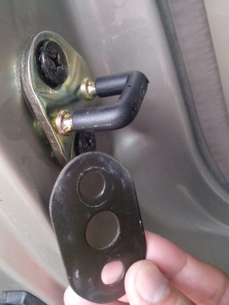

Sáng nay lên cty em nhờ 1 người nữa đứng kéo từ bên ngoài còn em đẩy từ bên trong, sau 1 hồi vuốt ve pha chút bạo lực thì em nó cũng chịu hé ra. Lúc này thì nguyên nhân đã rõ ràng, em post hình lên để các Bác xem nhé.

Thì ra là do cái miếng đệm này nó đẩy cái móc nhô về phía trước mắc và cái chỗ em khoanh tròn nên kẹt không ra được. Đến khi ra được thì cái chỗ khoanh tròn bị cong (trong hình em đã vỗ lại nhưng nhìn vẫn xấu) còn cái phần bọc cao su thì bị cào mất 1 mảng (mất zin rồi).

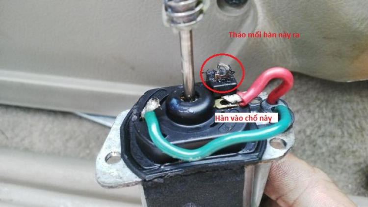

Em nghĩ cái mô tơ của bác không có bị hư đâu, lý do là 2 tiếp điểm nó không có tiếp xúc, do lâu ngày bụi bặm nó bị hở tiếp điểm. Hôm chủ nhật vừa rồi em có tháo mo to ra nghiên cứu thấy vậy. Do không tháo tiếp điểm ra được nên em đã đấu thẳng vào chấu nối còn lại, bác xem hình sẽ biết, kết quả là mô tơ chạy phà phà.
