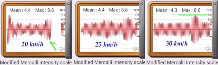

Sau khi ráp xong test lần hai có thêm một bác tham gia.
Jolie - Chiếc xe thân thiện
Lúc này trời mưa, chủ nợ dí, V1 gọi DT mắng..và đói rung nữa, nên một sự cố xuất hiện. bấm nút chụp màn hình không được, chạy thử 4-5 làn mà hình bấm lúc được lúc không, nãn quá, về.
Nhưng khi về xem lái trong mớ hình chụp thì không có cái nào dao động qua mức 7.5 như khi chưa gắn, kể cả lúc chạy 40 hay hơn.
Tạm kết luận:
Nhờ bác LVSG test lần nữa; lần này T sẽ chạy qua quận 8.
Có bác nào hy sinh làm chuột bach để khảo sát tiếp thì rất hoang nghênh. :).
Cái vòng này phụ thuộc rất nhiều vào vật liệu và kết cấu hàng lỗ.
to hoangtan: cái của Mr Fill gắn hôm nọ có đến 3 hàng lỗ.
