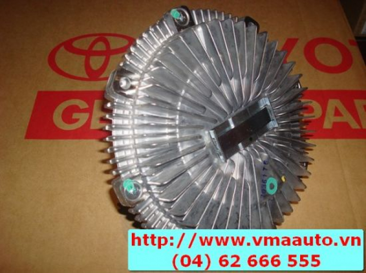

3 năm mà thay đến 4 lần ly hợp quạt két nước, xe Bác chạy có nhiều không, có khi nào thay phải hàng nhái không Bác?
Em thống kê sơ sơ trên thớt này thì có đến 4-5 Bác bị chết cái ly hợp này rồi, và Em tin rằng có những xe ít chạy đang không biết là cái thứ này trên xe mình còn hoạt động tốt không vì khi nó chết thì nó chết từ từ, Bác nào có thói quen theo dõi đồng hồ nhiệt thì mới phát hiện.
Giết chết nó là cách đơn giản nhất dành cho xe cũ nhưng nó sẽ rất ồn vì lúc nào cũng chạy với tốc độ cao nhất.
Em bị cái này rồi, Giết chết em nó thì xe ồn như đang chạy xe tank a.
Kim nhiệt sẽ ko chạy lên mức giữa lúc nào cũng nằm bên dưới.

Cho e hỏi giết chết nó là đấu dây chết cho nó chạy 1 mức max hay sao bác Solie, thấy mấy bác nói mà e ko hiểu???

Em k giết mà cũng k thay nhưng em thấy kim nhiệt từ xưa tới giờ vẫn dưới mức giữa, chưa bao giờ quá mức giữa.
Chắc cuối năm phải thay thôi chứ đợi thấy quan tài mới đổ lệ thì muộn mất.

Cái ly hợp quạt này nó có công dụng là khi động cơ xe bác quay nhanh thì nó sẽ giảm tốc cái quạt làm mát xuống. Để nhiệt của máy xe bác luôn ở một mức cố định theo nhà sản xuất. Giết chết nó tức là hàn cho nó chết luôn, máy quay nhanh thì nó nhanh theo, chậm thì nó chậm theo đó bác. Hôm em thay cái quạt ly hợp thì mấy đồng chí kỹ thuật viên giải thích cho em thế ehehehhe

Kim nhiệt ở mức giữa là chuẩn rồi đó Bác. Không cần phải thay đâu. Xác suất hư ít lắm, Bác lvtphong đã thống kê rồi trên diễn đàn này có vài bác bị thôi. Mà em nhớ hình như bác lvtphong cũng đã thay rồi thì phở
