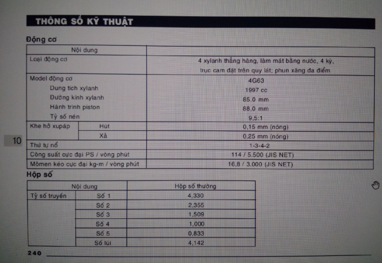

heheheh, đề tài này hay ta, em cũng tìm google, có tài liệu này nói máy jolie là 9.5, chắc là do tính theo công thức tính tỷ số nén mà có
http://doc.edu.vn/tai-lieu/do-an-kh...eu-dong-co-4g63-tren-xe-mitsubishi-jolie-483/
...Các thông số kỹ thuật của động cơ 4G63 Hạng mục 4G63 Thể tích công tác ml 1.997 Đường kính x hành trình (piston) mm 85.0 x 88.0 Tỷ số nén 9.5 Buồng đốt Kiểu thống nhất Bố trí cam SOHC (cam đơn) Số valve Hút 8 Xả 8 Thời điểm đóng mở van Hút Mở BTDC 160 Đóng ABDC 530 Xả Mở BBDC 500 Đóng ATDC 160 Hệ thống nhiên liệu Phun nhiên liệu đa điểm điều khiển điện tử - MPI (Multipoint fuel injection)
Mấy cái đồ án của mấy chú sinh viên giờ toàn copy - paste không ấy mừ nên độ tin cậy không cao đâu. Có khi vài hôm mấy chú ấy vô đây copy các comment hướng dẫn chỉnh bù ga, đen-cô gì đó của Bác joliecantho đưa vô đồ án luôn ấy chứ, rồi hậu thế tham khảo, bắt chước chỉnh chọt là đại họa :D. Còn trong cuốn tài liệu hướng dẫn sử dụng của Jolie do Vinastar phát hành thì ghi tỷ số nén Jolie là như vầy:​
